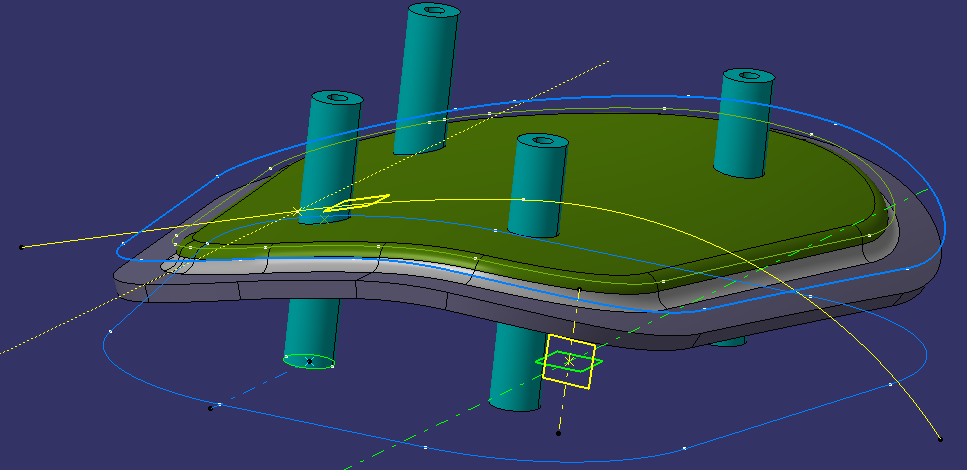

Hola de nuevo amigos míos. Escribo para invitaros a este interesante ejercicio de Juan :44
Como en el una buena parte estaba basado en lo que comentaba el compañero autor, en el mensaje nº 1:
Detallo un poco mi anterior comentario para obtener la curva alabeada entre los dos espesores.
Desde que estaba basado en
el_juanri escribió: Mié Ago 13, 2025 9:01 pm "..... El usar dos vistas ....
Mi intención es fuera compatible para otros CADs distintos de Catia V5.
Y dado que en cualquier CAD, incluyendo Catia V5; pues estimo, que no es fácil obtener ese filo con forma de letra (S), formado por dos arcos:

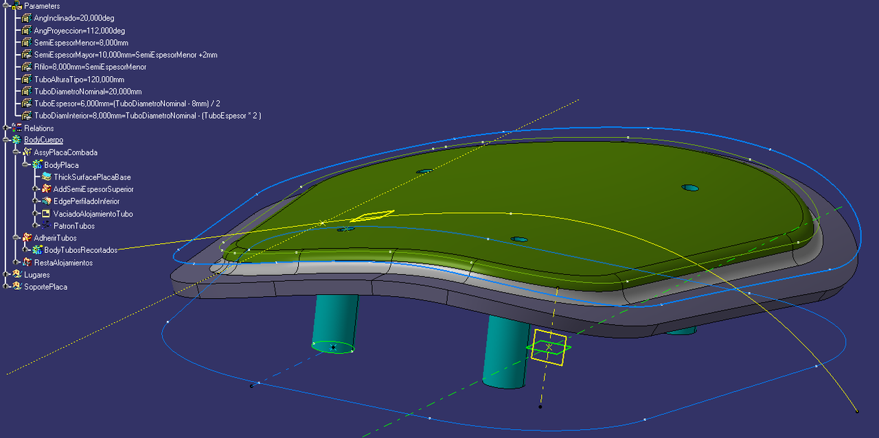

Comento los dos semi-espesores desde las referencias originales junto con una "idea" que trata de emular al menos una parte para quitar material desde una esquina recta.
:41 Pero durante ese ejercicio mío. :36 Me pareció bien comentar las referencias durante mi intento. Resultando que el objeto mostrado es ligeramente distinto del original.
Por favor, disculparlo...30
Queridos amigos, permitirme antes unas viñetas a modo de sumario donde pinto un poco, lo que intento aportar:
Fig01_EjerN51_DimOriginal_Referencia
Después los perímetros de las dos vistas: Donde comento un origen de coordenadas alternativo, pero sólo con intención de facilitar medir el objeto en si mismo, imaginando apoyar la base los cilindros en un tablero.
Fig02_EjerN51_PerimetroVistaPor_A
La segunda vista para el lugar entre espesores
Comentando que si bien ellos son perpendiculares, sin embargo la dirección de proyección varía dos grados
Fig03_EjerN51_Vista2_SiluetaInterEspesores
Un pequeño resumen verbal para esas mis inquietudes anteriores
Y una foto ampliada para un, quizás, planteamiento mediante operaciones booleanas de suma de espesores
Fig04_EjerN51_Perspectiva_Filos_Rectos
Por favor. Disculpar si no sirviera: Un abrazote a todos !!

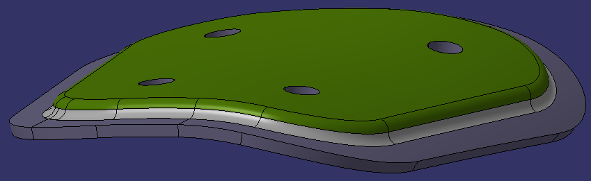

Hola de nuevo. Permitirme renovar la invitación ya que de veras podría ayudarnos a entrenar problemas parecidos. Intentaba comentar las posiciones implicadas.
Gracias por comentarlas: Creo que salvo lo que yo hubiera podido alterar , sí creo que estamos de acuerdo en las direcciones.
Si así fuera, para los soportes me gustaría conversar en común a todos:
Considero el cuidarnos dese cualquier punto de aplicación: Quiero decir. en CAD se puede, pero quizás no gustara a otras personas. Pues el tubo es frágil y cualquier incidente durante tanto fijándo como efectúandolo, podria romperlos.
En su lugar propongo imaginar dos piezas, para que los soportes fueran adquiridos previamente desde algún tipo de conglomerado de características similares al de la placa.
Podríamos, si os parece bien, el mostrar en su placa, pues cuatro orificios pasantes como cada tubo; referenciados perpendicularmente a su plano de apoyo.
Fig06_EjerN51_OrificiosPasantesPlacaPerpendicularBaseTablero
E imaginándolos en el tablero o lugar que la persona empleara. Entonces estarían fijados y coordenados, los cuatro cilindros pre-fabricados. Ellos con igual longitud, insertados en la placa y previamente adheridos
Fig07_EjerN51_TubosIgualesAdheridos
-Quizas sus materiales podrían ser considerados para que reaccionaran al calor y formasen un sólo material homogéneo-
No lo se, :36 de veras. O podrían ser materiales diferentes. - Lo más importante es que después del proceso; forme una unidad homogénea capaz de no quebrarse -
Fig08_EjerN51_UnionSoportes
Para facilitar el que pudieran verificar si la placa superior queda posicionada como desean.
Los soportes podrían contar con unas marcas visibles durante cada recorte, pues son distintas longitudes.
Y respecto a profundidades en cada alojamiento superior:
Creo que merecería un estudio en cada particular posición.Contamos con las vistas originales y dimensionadas, como quería poner en valor.
Bueno...De mi ejercicio particular: Prefiero esperar un tiempo hasta ver otros puntos de vista diferentes.
Reunir lo mejor de cada uno.
