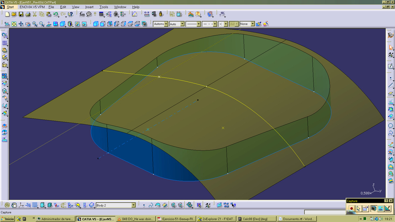

Detallo un poco mi anterior comentario para obtener la curva alabeada entre los dos espesores.
Desde que estaba basado en
el_juanri escribió: Mié Ago 13, 2025 9:01 pm "..... El usar dos vistas ....
Mi intención es fuera compatible para otros CADs distintos de Catia V5.
Y dado que en cualquier CAD, incluyendo Catia V5; pues estimo, que no es fácil obtener ese filo con forma de letra (S), formado por dos arcos:
Comento los dos semi-espesores desde las referencias originales junto con una "idea" que trata de emular al menos una parte para quitar material desde una esquina recta.
:41 Pero durante ese ejercicio mío. :36 Me pareció bien comentar las referencias durante mi intento. Resultando que el objeto mostrado es ligeramente distinto del original.
Por favor, disculparlo...30
Queridos amigos, permitirme antes unas viñetas a modo de sumario donde pinto un poco, lo que intento aportar:
Fig01_EjerN51_DimOriginal_Referencia
Después los perímetros de las dos vistas: Donde comento un origen de coordenadas alternativo, pero sólo con intención de facilitar medir el objeto en si mismo, imaginando apoyar la base los cilindros en un tablero.
Fig02_EjerN51_PerimetroVistaPor_A
La segunda vista para el lugar entre espesores
Comentando que si bien ellos son perpendiculares, sin embargo la dirección de proyección varía dos grados
Fig03_EjerN51_Vista2_SiluetaInterEspesores
Un pequeño resumen verbal para esas mis inquietudes anteriores
Y una foto ampliada para un, quizás, planteamiento mediante operaciones booleanas de suma de espesores
Fig04_EjerN51_Perspectiva_Filos_Rectos
Por favor. Disculpar si no sirviera: Un abrazote a todos !!
