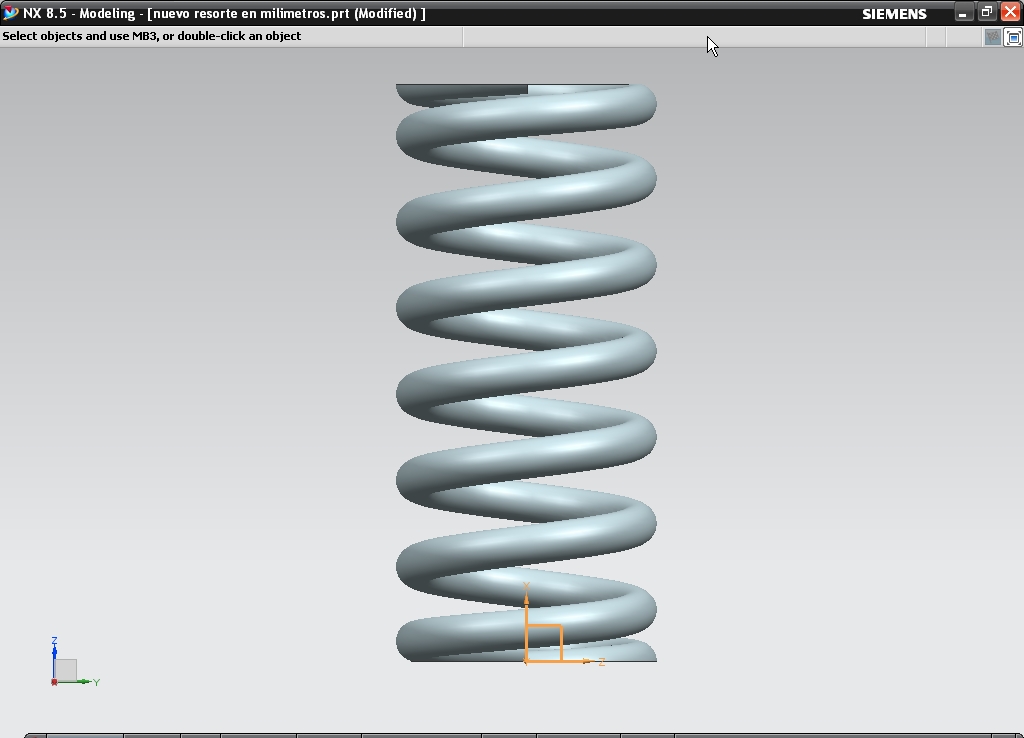

Parte 4.
4- Crear el alambre.
Iniciar el comando "Tube".
Seleccionar la expresión "diametro_del_alambre".
Resorte resultante.
En esta etapa tiene una altura total de 434,5 mm y 8 vueltas.
Tal como ha sido previsto en las expresiones del paso "1".

Parte 5.
5- Cortar los extremos.
El propósito es crear una superficie de apoyo en ambos extremos de no menos de 270 grados.
Crear el plano inferior de corte con un plano paralelo y por encima del Top Plane, la distancia sera la expresión "offset_plano_de_corte".
Asegurarse que en el campo "Settings" la casilla "Associative" este marcada.
Crear el plano superior usando nuevamente el Top Plane como referencia inicial.
Usar la formula "altura_de_construccion-offset_plano_de_corte"
Usar el comando "Trim Body" para cortar ambos extremos usando los planos recién creados.
La superficie de apoyo es de 270 grados.
La altura final es de 420 mm, tal como ha sido estipulado en la expresión "altura_del_resorte".
Última edición por Mondeo14 el Sab Nov 26, 2016 11:26 pm, editado 2 veces en total.
