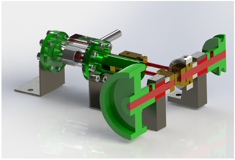

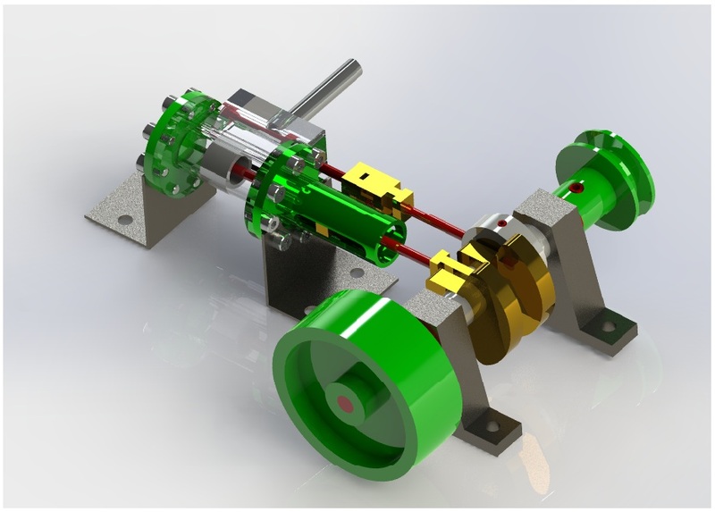

Re: Motor Stirling versión 06
Después nos quejamos de los planos de Carreras Soto, pues este se lleva la palma, ya nos advertía Trazo.
Pero bueno echándole imaginación y horas, sale algo, aquí os dejo unas imágenes.
PD. A ver si luego tengo un rato y hago una cinemática para ver como se mueve.
amigo ricardo ya veo que le saca provecho a tu tarjeta de video nvidia quadro te quedo de mas de calidad ese render me gusto mucho te doy un punto bien ganado jejejejej
