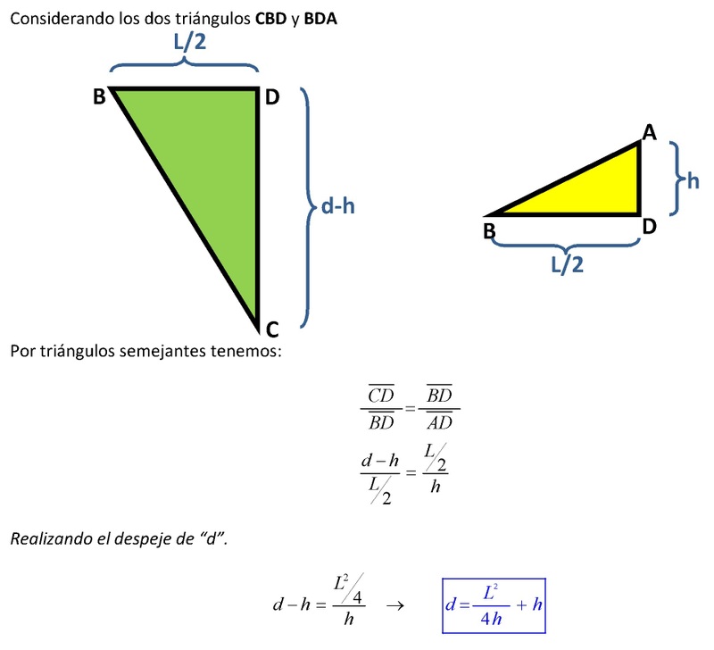

Es posible que os haya pasado alguna vez, que al intentar medir un diámetro grande con el pie de rey, nos toca en la parte de arriba y no nos deja llegar al centro del eje para poder medir el diámetro.
Bueno pues tenemos una solución que os muestro en la imagen.
La medida L será la que leemos en nuestro pie de rey
La h la podemos medir con la ayuda de otro pie de rey (la guardamos para otra ocasión).
Con la formula de la imagen calcularemos el diámetro que necesitamos.
PD. Si alguien está interesado en el razonamiento matemático de la formula, que lo diga y lo expongo, aunque esto es lo de menos.

La fórmula de la cuerda es la que vincula diámetro y cuerda de un arco. Es una fórmula de fácil deducción. Lo comento para no memorizar la fórmula.
Si carburundum es posible que para algunos lo sea, pero habrá gente que no sabrá deducir la formula y si la aprende de memoria (o la guarda como una chuleta) la podrá utilizar sin saber de donde viene, o por lo menos esa era mi intención al escribir:

Mi aporte va en el razonamiento matemático que se menciona arriba, es algo sencillo, rápido y claro, para esto, una imagen nos dice mas que mil palabras:
Saludos a todos.
