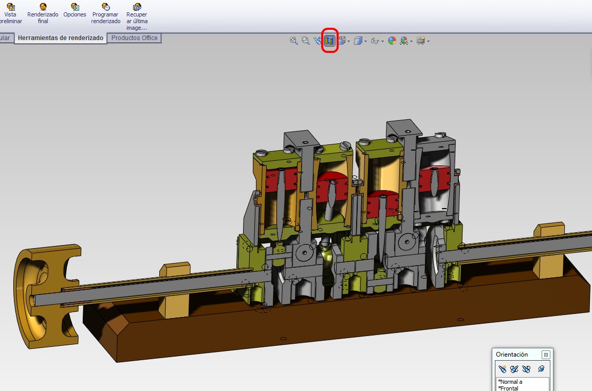

¿Cómoooo?, pues si te fijas (y no has tocado nada de la instalación de tu SW, cualquier versión), en la parte superior hay una barra de herramientas y dentro de ella un icono de un cilindro hueco seccionado:

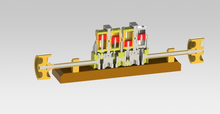

En esta imagen te lo he recuadrado. Pues lo seleccionas, eliges el plano de corte (siempre y cuando pase por donde tu quieres hacerlo), aceptas y se te queda la pieza seccionada. Ahora renderizas y el resultado ya lo has visto. Te vuelvo a repetir que esto es en SW 2011, en versiones anteriores no lo se. Y para hacer secciones no planas o en otros lugares, pues tendrí­a que estudiarlo. Pero ahora con esto creo que te valdrá o eso espero.
