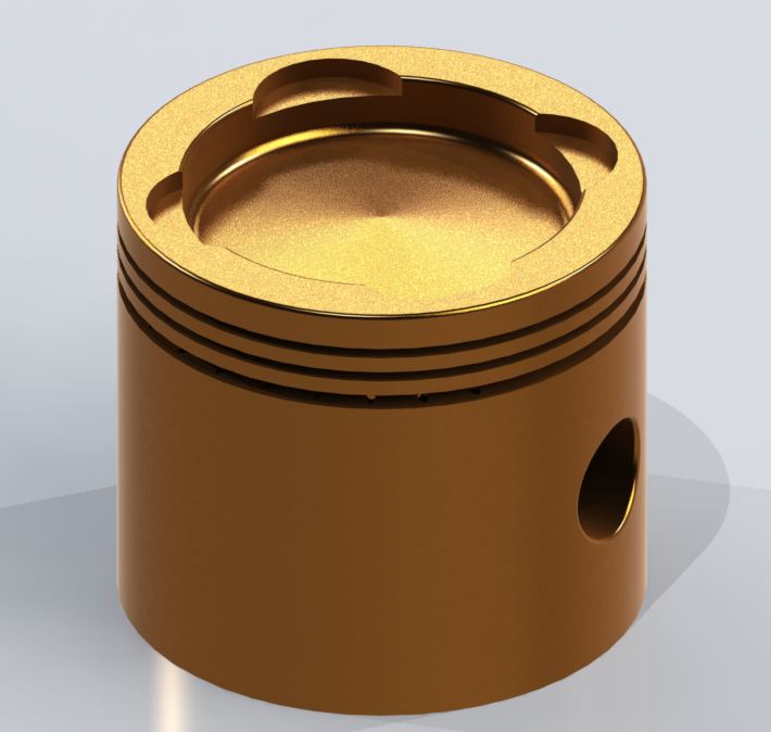

Hola a todos, y reparto de puntos...
Aquí está el pistón. El volumen que me da AutoCAD es un poco bajo (265366.6228) respecto al que indica en los planos (265385.877004). He seguido todas las medidas indicadas en los planos, así que supongo que se habrá perdido algo de volumen en los redondeos.
Saludos, y nos vemos en otro post, o en éste si surge alguna duda

Re: (2012-07) Ejercicio NG Julio 2012
Bueno ahora con mas calma ha salido a la primera, en verdad es fácil comparado con lo que nos tienen acostumbrados estos de NG.
El volumen un poco alto, 265402 mm3, pero ya se sabe que a veces aun estando bien cambia un poco el volumen al cambiar de programa o incluso dentro del mismo programa al cambiar el orden de algunas operaciones.
