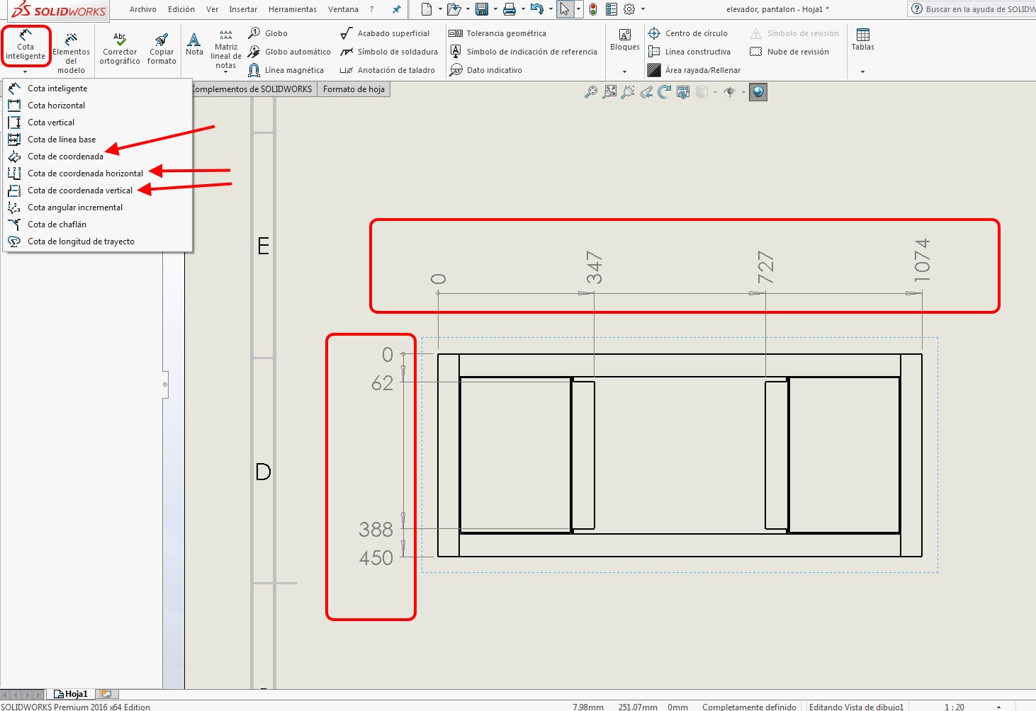

Es esto lo que buscas:
Te remarco donde lo he localizado yo en SW 2016.

Buenos días;
Eso no es lo que busco, lo que quiero es acotar un punto y que me salga directamente la cota (x,y).

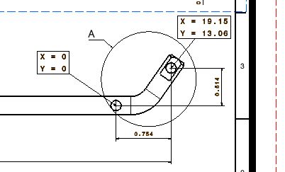

Hola Suso 82,
Que yo sepa en Sw no se puede poner las cotas de coordenada de horizontales y verticales a la vez. Primero debes asignar el origen y luego añadir la coordenada horizontal. Luego vuelves a definir el origen para las verticales y luego seleccionas los puntos de las cotas verticales.
Me parece recordar que el Nx sí que te las ponía a la vez, pero te hablo de hace muchas versiones, con la Nx4. Aunque supongo que en las más modernas también las colocará.
Con las tablas de taladro és distinto, porque en el cuadro te pone la lista de posición y te clasifica los taladros por tamaño y por tipo. Lo único que tienes que hacer es seleccionar el origen de la pieza y los taladros y el propio programa asigna la letra a cada taladro. Hasta puedes seleccionar los taladros de varias visas para incluirlos en la misma tabla. Pero no he encontardo la manera de acotar por coordenadas en horizontal y vertical a la vez.

Re: Coordenas (x,y) en plano
Buenas, esto no lo uso mucho pero me sonaba, así que confirmo que con Catia es posible.
