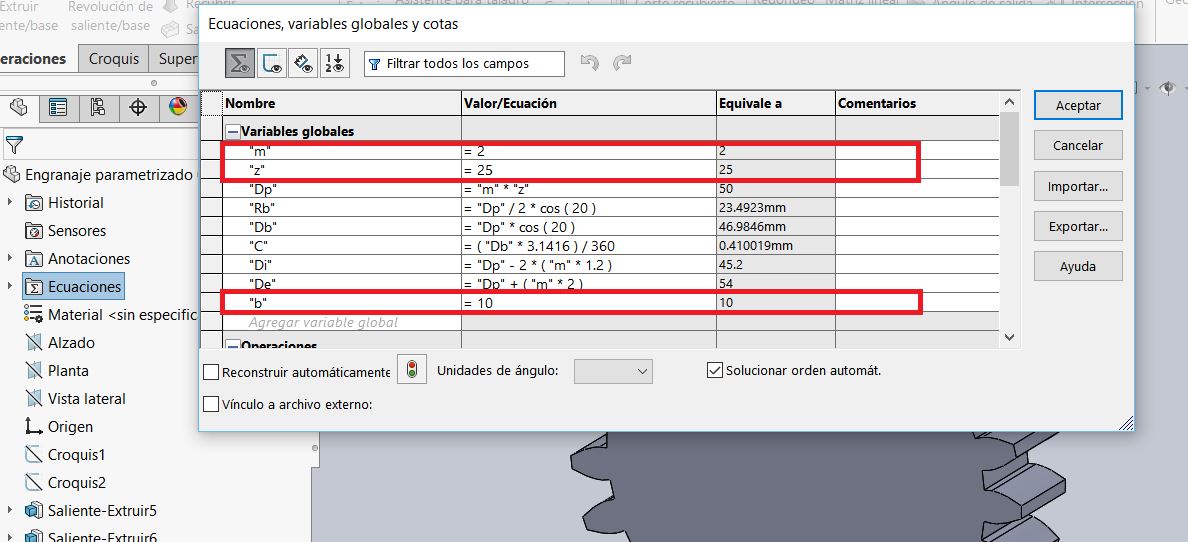

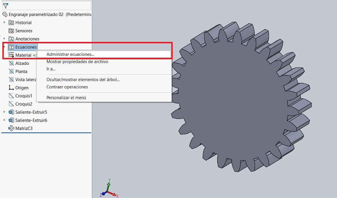

Hay que descomprimir el archivo que adjunto para tener un archivo de SolidWorks, lo abrimos y nos aparece ya un engranaje, vamos al árbol de operaciones, seleccionamos "Ecuaciones" y al hacer clic con el botón derecho nos aparece un cuadro donde elegimos "Administrar ecuaciones" y nos aparece una ventana de datos.
En este cuadro tenemos la variable "m" que representa el modulo, ponemos nuestro valor.
En "z" que representa el número de dientes, lo cambiamos a nuestro valor.
Por ultimo en "b" hay que poner el ancho del engranaje.
Aceptamos y ya tenemos nuestro engranaje.
