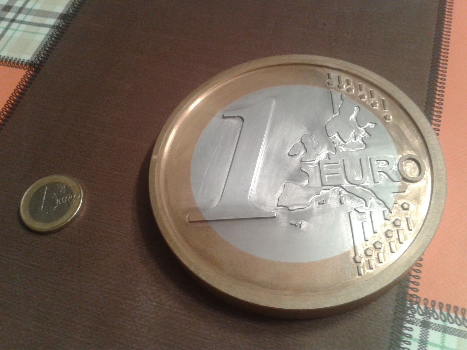

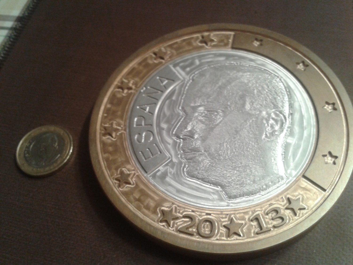

Yo he vectorizado varias imagines con la técnica de Cayo, el motivo fue hacer una moneda de euro con mi cara.
Lo hice con el BobArt, muy similar al Artcam, te genera un STL y luego lo pude mecanizar con NX.
