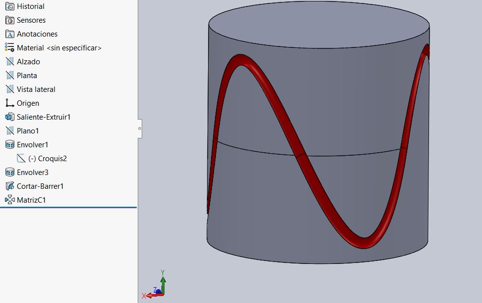

Hola buenas tardes necesito de su ayuda, hace unos días que estoy tratando de hacer un solido y resulta que no me sale el problema es el siguiente no se como hacer 3 ondulaciones sinusoidales a 120º. sobre un diámetro de 100mm y el espesor de la chapa es de 10mm desde ya muchísimas gracias

No se si te entiendo bien, creo que lo que quieres es dibujar algo parecido a esto:
Si es esto puedo intentar explicarte como lo he hecho (básicamente es con el icono "ENVOLVER" que tiene su truco), si no es esto te ruego que mandes una imagen que ayude a entender lo que quieres.

Me imagino que quieres hacer unas ondas como estas.

Re: Ayuda con ondulaciones
Hola Camaleon.
Es posible que ese sea el primer paso a realizar, dibujar la sinusoide, pero como luego se ha de proyectar 3 veces sobre un cilindro habrá que determinar que longitud le damos a esa curva.
Para recubrir en SolidWorks habrá que acondicionar la curva tal como pide SolidWorks, etc., etc.
Tal vez nos estamos adelantando al tema ya que no tengo claro lo que nos pide matytias.
