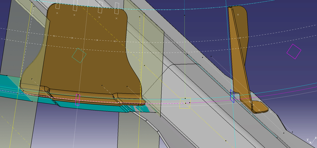

Hola chavales.
Este trabajillo que os presento supongo que se puede hacer mejor, sin embargo trato de continuar practicando desde mis humildes recursos.
Es del entorno de composites de Catia, con la técnica "Grid design" basada en una base de datos virtual por así­ resumir este método mas sencillamente. Presuntamente es una puerta...o un panel con varias zonas previo determinado sus limites respecto a otros elementos, y cada una de estas con distinta configuración de apilado por tanto hay que hallar en el contexto sus pendientes para que el espesor transicione de una zona a otra. Anoto que aunque la herramienta en si misma tenga sus peculiaridades se la puede ayudar un poco. por ejemplo evitando recorridos demasiado cortos.
También se pueden combinar con otras técnicas, como el diseño capa a capa o (Ply by Ply).

Y este es con metodo que llaman ZT, es un poco mas sencillo y se suele usar en piezas monolí­ticas
Un cordial saludo, y ya nos os doy mas la barrila. :42
El que no te contestemos no quiere decir que no leamos tus post, al contrario, este lo he leí­do muy detenidamente porque comentas cosas que son nuevas e interesantes. Además de servirte para aprender, nos enseñas a los demás una parte desconocida de Caria. Por mi puedes seguir tranquilamente, ten por seguro que no dejaré de leer ninguno de tus post.
Un punto por tu esfuerzo en aprender, aunque te mereces otro por tu esfuerzo en enseñarnos.

Gracias Mondeo. Me hace mucha ilusión... Escogí­ una entre otras herramientas que debo reforzar o que emprender. Mi opinión es que las técnicas que ya conocemos, el alámbrico o su uso para construir otras entidades, es el mas importante y resuelve la mayorí­a de los contratiempos, pues en esas se apoyara. La otra parte es tratar la anterior de tal manera que se ajuste a unos limites o reglas que se impongan.
En cuanto a esta herramienta concreta, este entorno es duro de cambiar si hubiera modificaciones, no te vayas a creer lo contrario. Aunque todaví­a necesito apreciarlo a mi manera, despacio y a base de probar
