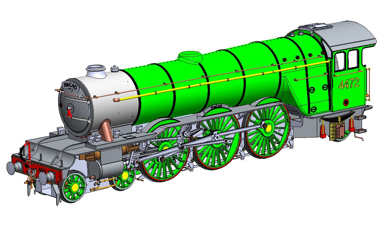

Hola a tod@s.
Para inaugurar este Rincón, me he animado con esta maqueta que es la que tiene mas piezas (o eso creo).
Hoy la empiezo, ya veremos cuando la termino.
Como muestra esta pieza que me ha parecido vistosa. :68 :68
Hay varios sub-ensamblajes que ya iré publicando a medida que los tenga.

Continuo con esta maqueta, es un poco mas complicado de lo previsto, faltan algunas cotas, eso de tener muchas piezas en la misma hoja despista, las vistas son en sistema americano, a la hora de montar ensambles tienes la lista de piezas pero de algunas no se sabe exactamente donde van, etc., pero bueno creo que al final algo saldrá.
No es que me queje, solo lo advierto para el que quiera meterse con esta maqueta.
Esto es el Assembly 1012.
Los colores y el render habrá que mejorarlo.

Está costando pero saldrá a pesar de las cosas raras de los planos, aparte de faltar cotas una misma pieza puede tener hasta seis referencias distintas, en los ensambles no esta muy claro donde van algunas piezas.
Otra muestra de como va quedando.

Ya falta menos, aunque os voy a contar un pequeño secreto.
Hay piezas que no se ven y yo no las he puesto, bastante he tenido con las que se ven, hay demasiadas cosas raras que solventar.
Hay que terminar de aplicar materiales, repasar algún detalle y esperar que salga un render aceptable, todo esto lo dejo para otro dia.
PD. Ademas después hay que empezar con el tender, todavía queda tela. :69 :69

El numero de piezas y las dificultades con los planos me tienen un poco harto.
Algún detalle mas y lo doy por terminado aunque me falten algunas piezas que por ser interiores no se donde van.

Hola Ricardo, y felicitaciones por el montaje de la máquina.
Ciertamente que los planos son de los mas raro y caprichoso que he visto nunca.Te lo digo porque me estoy construyendo una locomotora, no en 3D si no en el mundo real.
Estos ingleses del modelismo ferroviario, hacen los planos con todas las piezas amontonadas y de manera muy anarquica.
las vistas y lo cortes son el revés de las normas internacionales, pero a veces los mezclan, con lo cual el lío es fenomenal.
También hay varias versiones de una misma pieza, no lo dicen, pero depende del modelo que quieras fabricar eliges una u otra.
Tampoco se ve claramente dode van algunas piezas, ellos dan por sentado que la persona que va a usar esos planos, es un experto modelista y conoce los mecanismos de las diversas máquinas de vapor, por lo que incluso hay piezas sin nombre y sin cotas.
Me imagino las dificultades que debes haber pasado, y las que se le presentarán a otras personas que hagan el montaje de dicha máquina.
También tiene un lado bueno, y es que sin duda se aprende del montaje.
Saludos y suerte.

Con sudor y lagrimas, si lagrimas, porque los planos hacen llorar, por fin doy por terminada la locomotora, puede que falte algún detalle y hay alguna pieza que no tengo ni idea de donde va, debe ir por dentro y no se ve.
Bueno aquí tenéis las imágenes de como ha quedado al final, he desestimado el render del PhotoView porque todos son reflejos, colores raros y demás, al final me gusta mas sin render.
PD. Ahora a por el tender para tener el juguete completo.

Pues te ha quedado fenomenal, que valor tienes ... yo hice la de 31 piezas y me volvía loco con las piezas y los planos, y tu haces una con 12 veces más de piezas :63
Punto para ti.
Re: GR-03_013
Buenas Ricardo, vaya faena que te has currado con esta maqueta. Eche un ojo a los planos y tiraban para detrás.
Te ha quedado de lujo, esta muy bien y queda espectacular todo ensamblado.
Re: GR-03_013
Ricardo te ha quedado genial, estoy esperando verla junto a su tender. A mí ya me da pereza el ver los planos, puesto que ya con los planos de las maquetas que estoy haciendo me vuelvo bizco, imagínate con esos. Saludos.
