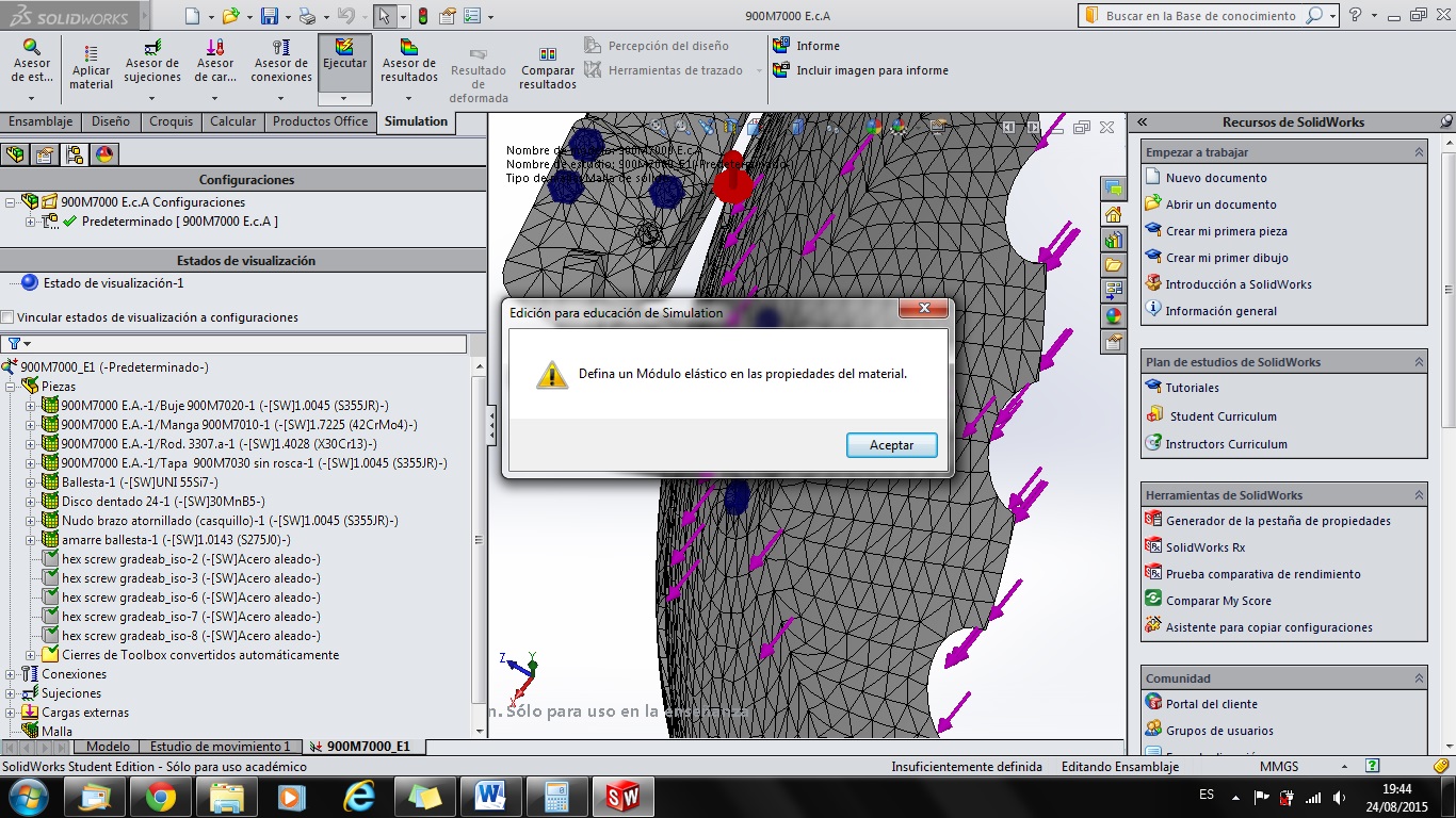

Tengo montado un ensamblaje para estudiar, y después de solucionar problemas de intersecciones entre piezas,
me deja mallar sin problemas. El tema es que al dar al botón de "EJECUTAR" me aparece el aviso de la imagen.
"Defina un módulo elástico en las propiedades del material"
Me he vuelto loco repasando pieza por pieza, que cada una tuviera asignado su material, y por más que lo reviso no funciona.
Tal vez sea debido a otra cosa, y no se me ocurre.
Si a alguien le ha ocurrido alguna vez este problema y me puede ayudar, le estaría muy agradecido ;)

Si quieres saber que pieza te está haciendo la puñeta haz url derecho sobre una y elije "excluir del analisis" y vuelve a intentar hacerlo, ve haciéndolo con todas para identificar cual es la que te da el problema.

Es posible que aunque hayas aplicado material a todas las piezas en las propiedades de alguno de los materiales no este especificado ese dato. Comprueba uno por uno a ver si están todos.
Si no es así nos dices y pensamos otra cosa.

He probado con el método de ir excluyendo pieza por pieza del análisis, y he encontrado la pieza que daba el problema.
Finalmente era el disco, aunque tenía asignado un material y había módulo elástico, pero bueno. He vuelto a crear el mismo
material, lo he asignado y ahora si que comienza el estudio. Muchas gracias.

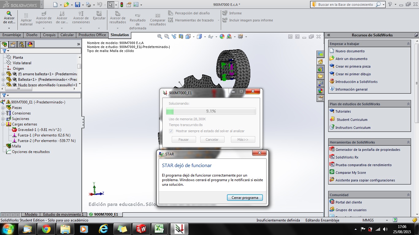

Pero cual ha sido mi sorpresa que al 9% del análisis ha dejado de funcionar...ERROOOR!!! :34
"STAR dejó de funcionar ". A este paso no se si acabo el análisis XD
¿Alguna pista/consejo?

Sin tener los archivos es difícil saber que pasa, puede ser un problema puntual ( se solucionaría repitiendo el análisis), también puede ser que el calculo sea demasiado complejo para esta versión del analizador, debes tener en cuenta que lo que trae incorporado SolidWorks es una versión muy reducida.
Se me ocurre que elimines todas las piezas que no sean importantes para el análisis y tal vez reducir el tamaño de la malla para que se simplifique el tema.
También podría ser un problema de memoria, pero creo que el mensaje seria "falta memoria" no el que te ha salido.

Star es el nombre del solucionador del solidworks, y te pegara el castañazo porque tu pc no es lo suficientemente potente para estudiar tantas piezas o con un tamaño de malla tan pequeño. O reduces una cosa o la otra, o consigues un pc mas potente

De todas formas, ahora que veo la ultima foto en grande no parece que estuviera usando mucha memoria en el momento de fallar. Tampoco parece que tengas muchas piezas o que el tamaño de la malla sea demasiado pequeño... Se que puede parecer una tonteria, pero cuando se le da a ejecutar y empieza a realizar el analisis es mejor no tener nada funcionando en segundo plano, o dedicarse a navegar para no aburrirse, y aunque parezca que se ha quedado atascado, si lo dejas funcionar al final acaba sacando adelante el estudio, pero si urlas en cualquier cosa te salta el error... ¿Has probado a ejecutarlo, y no tocar absolutamente nada mientras lo intenta?

Con tan pocas piezas y ese tamaño de malla no debería joderse, además sigue usando poca memoria en el momento de fallar. O lo estás intentando en un pc muy antiguo o tienes poca memoria en el pc. O puede que de verdad no tengas espacio en el disco duro, es la primera vez que veo ese error. Intentalo en otro pc, porque ese está como para quemarlo.
En definitiva es el mismo error, star.exe es el ejecutable que lanza el solidworks para poner a funcionar el solver, así que si se te jode el solver o el star lo mismo es.
