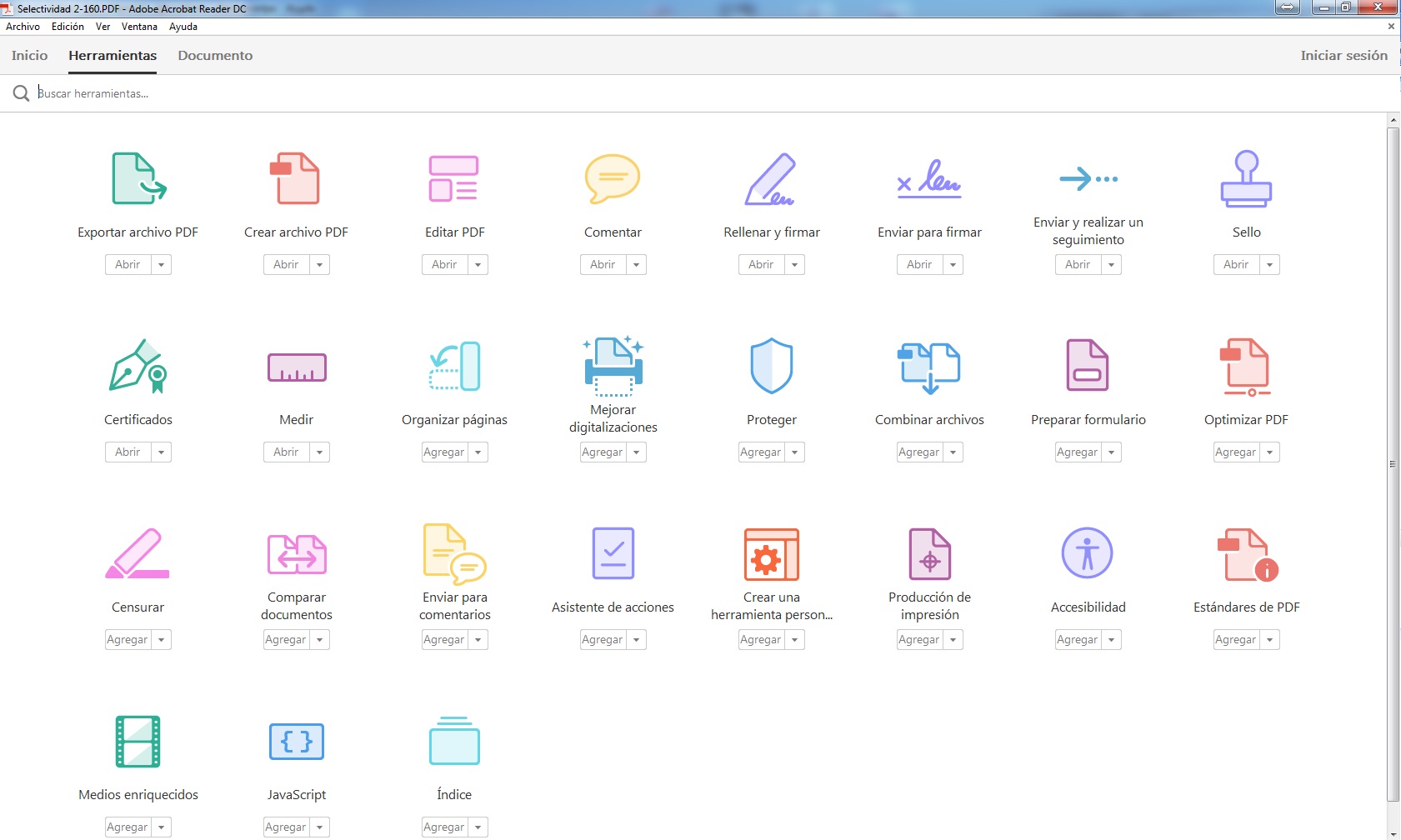

Cuando instalo un programa, lo pruebo para ver que funciona y me ha llamado la atención que tiene una pestaña que pone "Herramientas". Al clicarla salen una buena cantidad de "aplicaciones" y hay una que me ha llamado la atención y por la cual escribo esto: "Medir". He pensado que me pediría algún dato de registro, que me saldría desactivada o que no funcionase, pero cual ha sido mi sorpresa de que me ha salido la herramienta y me ha dejado medir un pdf
No me lo puedo creer y como lo he hecho en mi equipo, he pensado que esta activada por tener el Profesional. He ido al equipo que estoy preparando, he hecho la prueba y HA FUNCIONADO.
Parece que se han puesto las pilas. No he probado mas cosas, pero promete ser interesante. Esto es lo que tiene la pestaña "Herramientas":

Pues acabo de llevarme mi primera decepción, solo funcionan las herramientas que pone "Abrir", las otras parece que son de pago. Pero bueno, creo que merece la pena solamente con la herramienta de medir, por lo menos para nosotros :53
