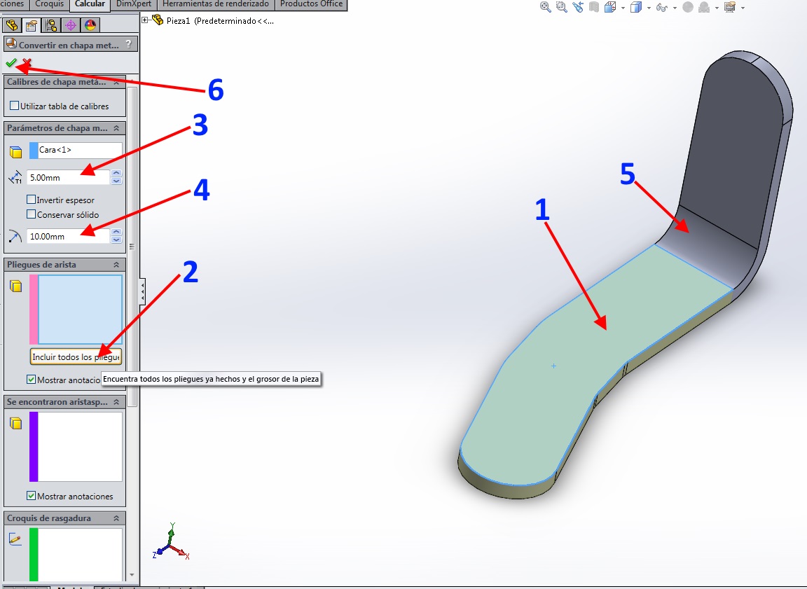

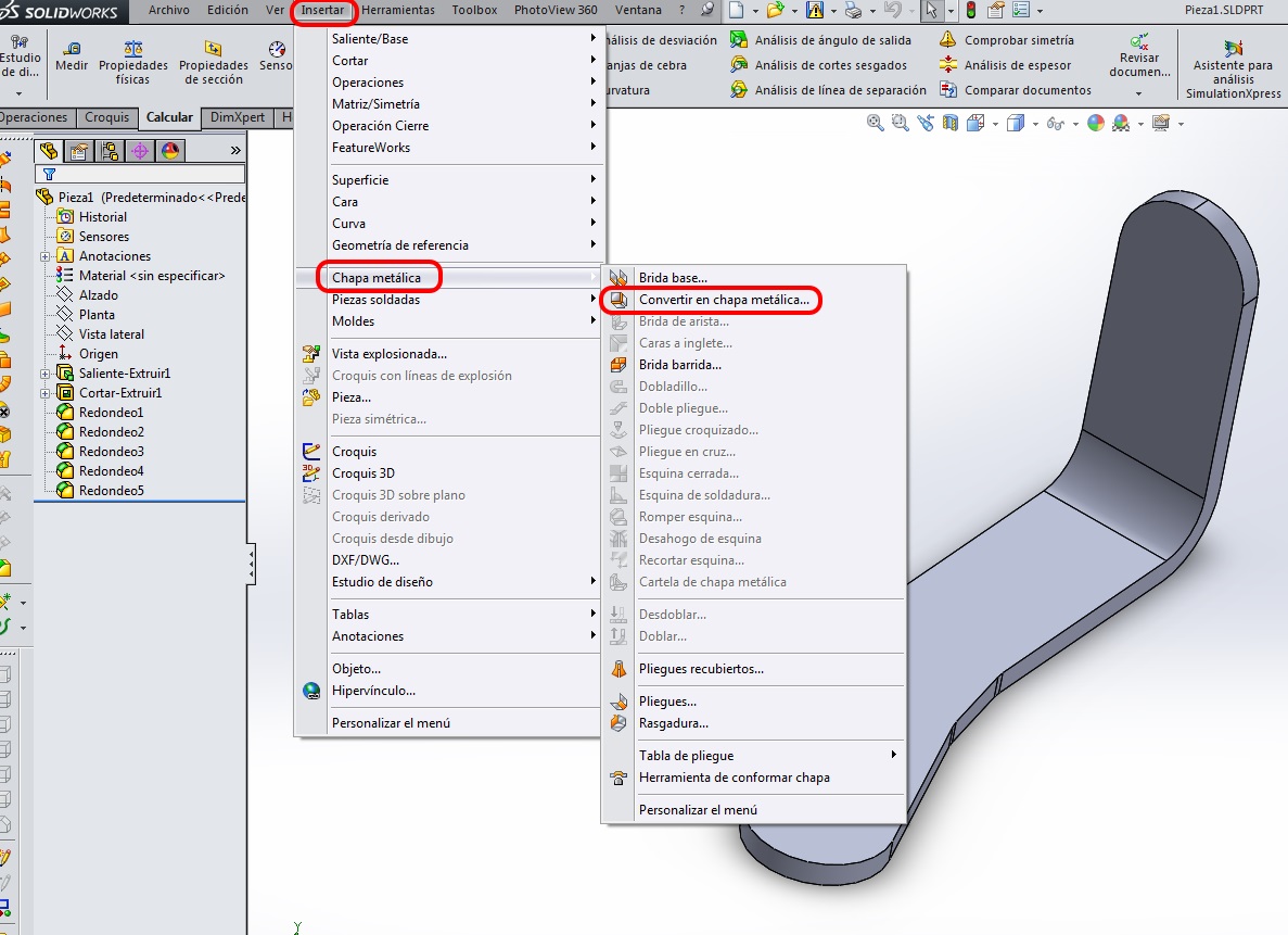

No soy usuario de SW, pero alguna cosa suelo hacer. Esto es lo que yo he conseguido hacer, pero con la versión 2014, puede que la tuya cambie:
Buscas la herramienta "Chapa metálica" y en ella el "Convertir a chapa metálica".
Seleccionas una cara.
Marcas la opción "Incluir todos los pliegues".
Te aseguras del espesor.
Te aseguras del radio interior ...
... este radio.
Y aceptas.

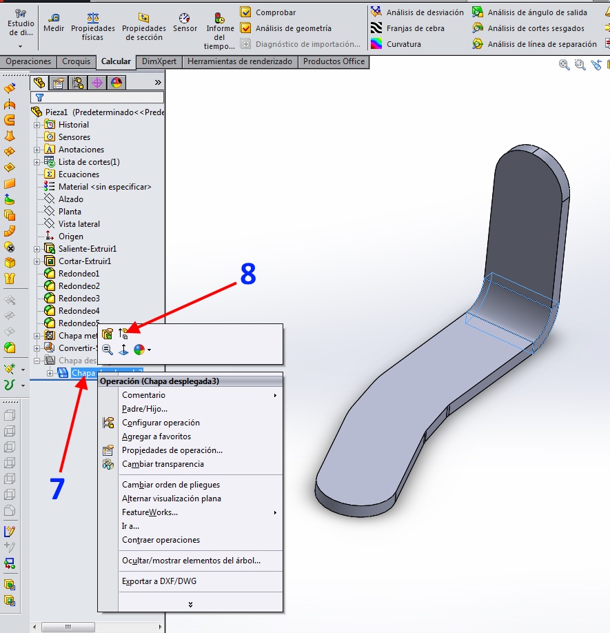

Ahora en el navegador, despliegas las nuevas operaciones ...
... y reactivas la operación despliegue.

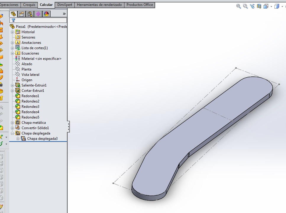

Ya tienes el desarrollo.

Si eso consigo hacerlo, pero si te fijas quedan dos pliegues pequeñitos al final. Esos no los consigo hacer.

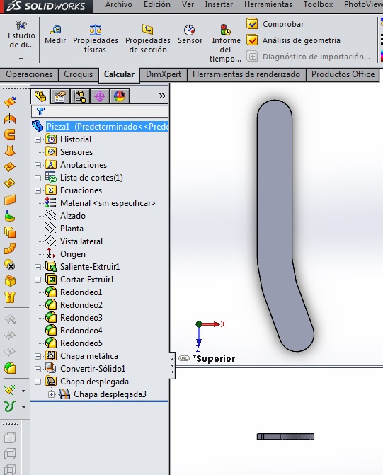

En esa vista de arriba, la pieza esta torcida hacia la derecha, quiero ponerlo recto.

Eso no son pliegues, son radios de la chapa.
El desarrollo es lo que te sale, no busques nada mas y si no piensa un poco, ¿como se pliega una chapa?, por su espesor, NO por su anchura o forma.

No me había cuenta, soy un novato en esto de la chapa metálica, he cambiado de trabajo, y es la primera vez que hago algo así.
