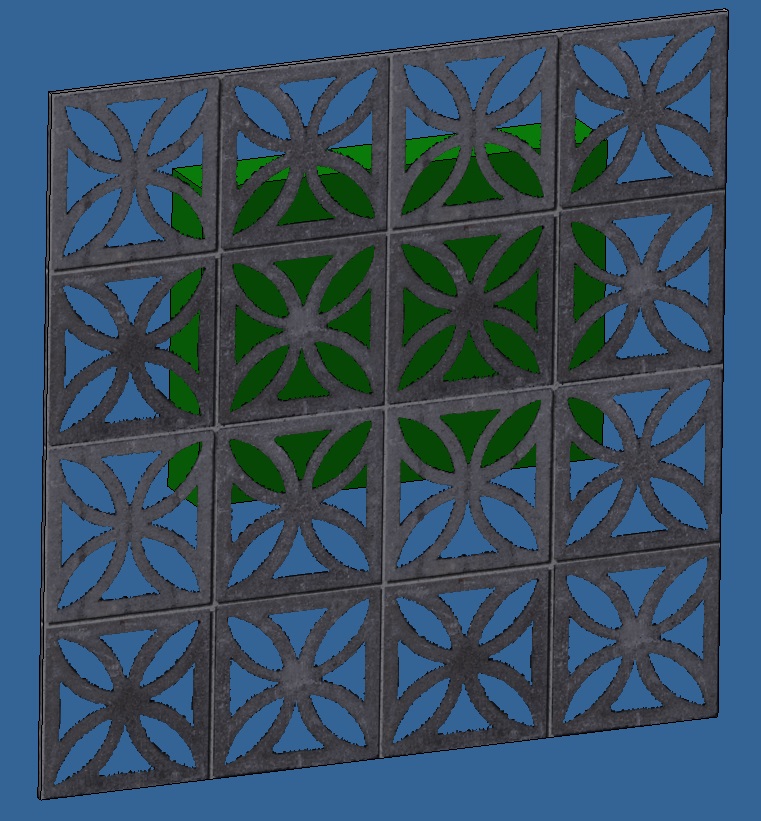

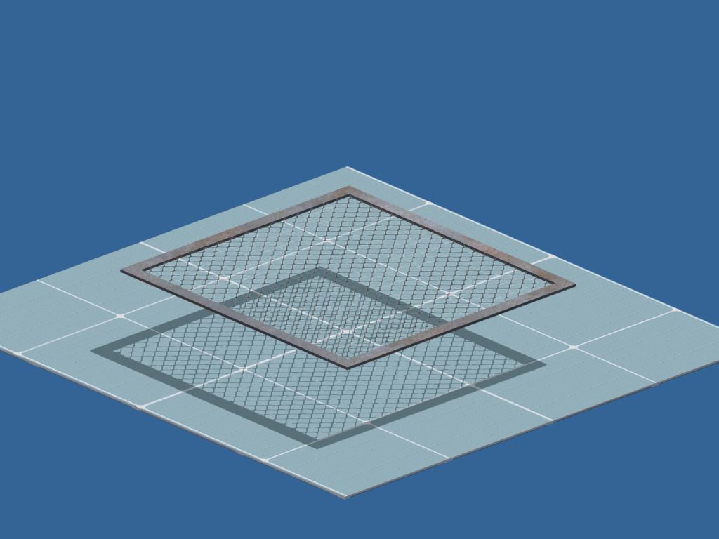

Y el otro día me tropecé con esto, Solidworks, trae una apariencia que no se porque se llama "eslabón de cadena", y que funciona muy bien. Lo que hace es simular una valla de alambre trenzado.
Para simular otra apariencia, ni idea :41 , no soy capaz de crear una nueva a partir de esta, pero la valla queda chula.

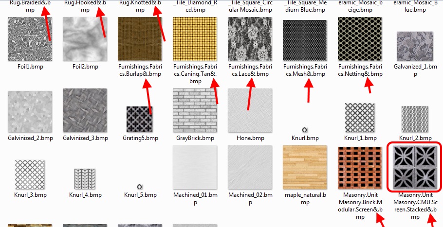

Hola Josete, ¿por casualidad no se te ha ocurrido localizar "esa" textura en tu equipo?. Te lo digo porque en Inventor hay algunas texturas que al aplicarlas se convierten en transparentes:
Un día se me ocurrió buscarlas en mi equipo para "estudiar" que características tenían para hacerlas "transparentes" en los huecos. No descubría nada, hasta que me fije que esas texturas tenían algo común en el nombre, el carácter "&". Mira como se llama la que he usado como prueba:
Y si te fijas, hay mas. Si localizas la textura y tiene ese carácter al final (que lo tendrá), ese es el "secreto". Busca la textura que quieres poner en Internet y la renombras con el carácter o con lo que tenga distinto y haces la prueba.
Espero que tengas suerte, ya nos contarás.

¡Vaya! Parece ser SW si que soporta imágenes raster con canal alfa.
Lo que no sabía es que existen bmp que admiten dicho canal.
Mondeo, ¿podrías subir una imagen de esas para poder analizarla?
Cayo.

Por supuesto, te subo cuatro, para que las analices y nos comentes algo del tema.

Pues va a ser que son simples bmp en escala de grises de 8 bytes. No incorporan canal alfa, por lo que el "efecto" de transparencia lo debe producir el programa, de render supongo, usando los pixeles negros como máscara. Es decir, al renderizar, los pixeles negros no serán representados por lo que producirán un efecto de transparencia.
Los que añaden el termino "cutout" en su nombre, simplemente es que son "recortados", no hay transición en grises entre píxeles negros y blancos, mientras que los otros 2 si que incorporan un "fundido" o transición en diferentes tonos de gris entre blanco y negro, de tal forma que al renderizar aparecerán transiciones entre la imágen y el fondo, por lo que el aspecto será más "real".
¿Sabéis si estas celosías proyectan sombra? Sería interesante saberlo.

¿Te refieres a esto?
Es un render básico, con las opciones que trae por defecto, hecho en la versión 2014. Si no utilizo el render, se ve una sombra de lo que es la pieza como si fuera sólida, pero muy tenue, casi ni se aprecia, por eso ni lo pongo. Me sonaba que lo había visto en alguna ocasión, pero antes de contestar, ya sabes que me gusta comprobarlo :53

¡Exacto!.
Vaya, pues habla muy bien respecto del software, ya que una cosa es que sea capaz de calcular visibilidad a través de máscara y otra muy distinta que incluso pueda calcular trazado de rayos.
