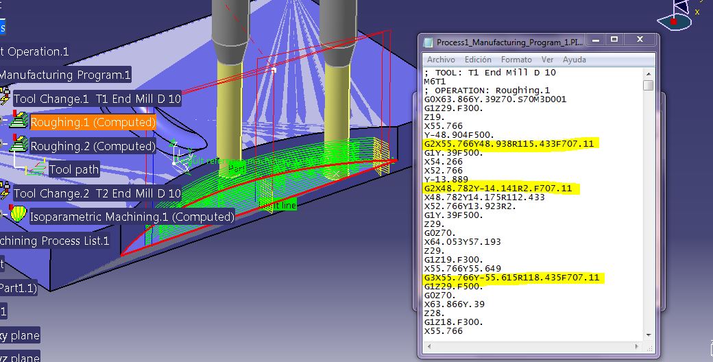

Buenas, en el Roughing en el plano XY si activas lo que te muestro salen las G2, G3.
El Isoparametric dudo que te genere las intercalaciones ya que son comandos de copia como Sweeping y solo contemplan la resolución que le quieras dar.
Última edición por Mondeo14 el Dom Mar 12, 2017 2:26 am, editado 2 veces en total.

Jaam buen día.. Te comento que no me aparece esa opción en output de Roughing.. Solo Nurbs format. No se si sera por la version de Catia V5r18 que tengo o por alguna configuración..
Muchas gracias por la data!
