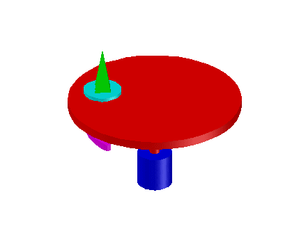

Este es un croquis rápido del mecanismo básico.
El motor, azul, hace girar la bandeja principal (planetario), en rojo. Sobre esta bandeja se pueden depositar objetos a mostrar.
Hay varias bandejas (yo solo he dibujado una), en cian (los satélites) que atraviesan el planetario y sobre el que pueden girar libremente. La pirámide que hay encima es uno de los objetos a exhibir.
Al otro lado (dentro de la caja que aloja el motor y que no está dibujada) los satélites tienen una rueda de fricción, en verde oscuro.
Sobre la caja hay unos sectores que permanecen inmóviles sujetos a la caja (es equivalente a la corona en un engranaje planetario). Solo he dibujado dos, pero habrá tantos como se quiera, iguales o distintos según se desee el movimiento y su duración.
El funcionamiento es simple. El motor hace girar el planeta (en sentido de las agujas, por ejemplo) y esta arrastra el satélite que en un principio está quieto respecto del planeta. Cuando la rueda entra en contacto con la superficie rozante exterior el satélite empieza a girar en sentido contrario a las agujas. Una vez que sale del anillo exterior entra en contacto con el anillo interior y gira en el sentido de las agujas.
Colocando más superficies se cambia el sentido del movimiento, según la longitud que tengan se modifica la duración o dejando espacios sin que esté en contacto con el anillo se producen pausas en el giro del satélite (no del planeta), eso sería la "programación" del movimiento según se desee.
También se puede hacer que haya un único anillo. En ese caso siempre gira en un mismo sentido o se le pueden hacer con sectores vacíos para que haga pausas.´
