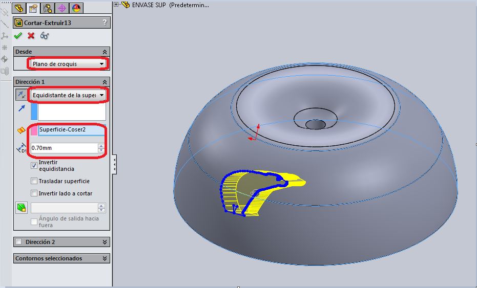

Necesito colocar un logotipo en una superficie curva y que me aparezca dicho logo en bajo relieve de 0,7 mm. Lo he realizado con envolver y no es posible, lo he intentado mediante extrusión con superficie y casi lo tengo. Adjunto archivo para que me podáis ayudar.

Hola Robel.
Yo tengo la versión 2015 y creo que no podrías abrir mi archivo, asi es que te explico lo que he cambiado de tu archivo.
Encuentro todo bien hasta el plano 13, yo he editado la operación y lo he separado mas de la superficie (creo recordar que tu tenias 0'7 mm y yo le he puesto 20 mm.) automáticamente el croquis con el anagrama se ha situado en este plano.
He eliminado la ultima operación "Cortar" y la he vuelto a hacer con las opciones que se ven en la imagen adjunta.
Problema resuelto, creo.

Re: Logotipo en superficie curva
Ricardo por la cantidad de puntos tiene pinta que ha hecho un calco interactivo en illustrator y lo ha metido en el solid

Hola a todos,
El croquis es importado desde Corel, a eso se debe tantos puntos. Adjunto solución de como he realizado el bajo relieve y he rectificado el croquis. Gracias por vuestra aportación e interés.
