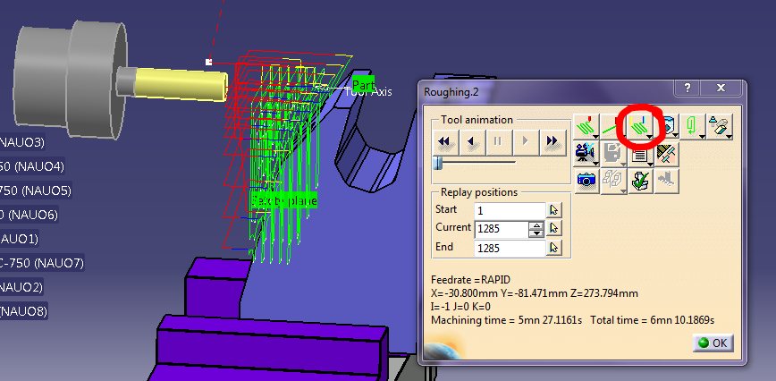

Hola a todos,
Soy Asier, programador CAD/CAM junior con Catia V5
En primer lugar daros mi enhorabuena a todos los usuarios de este foro y en especial a los administradores por el gran trabajo que hacéis y las soluciones que aportáis.
Después de esto me gustaría saber si alguien me podría echar una mano con el siguiente problema:
En el modulo de CAM en Catia V5 R21 siempre que he hecho mecanizados, las sendas de (Approach, Retract, Machining) siempre salían en diferentes colores (rojo, amarillo, verde) cada movimiento tenia su color, y hoy cuando he ido a hacer un nuevo “cam” después de no abrir catia durante unos meses, al procesar un mecanizado, todas las líneas (sendas de mecanizado) me aparecen en verde, con lo que no se distingue hasta donde llega el “Approach” o donde empieza a mecanizar,
He intentado de todas las maneras solucionarlo pero no soy capaz, espero que alguno de vosotros me pueda ayudar a solucionar este problema.
Gracias de antemano.

Buenas tardes, y bienvenido Asieribon.
Te dejo una imagen donde se ajusta la visualización de las tool pach.

Muchas gracias Jaam_24, :28 suponía que seria algo sencillo pero no fui capaz de solucionarlo solo.
