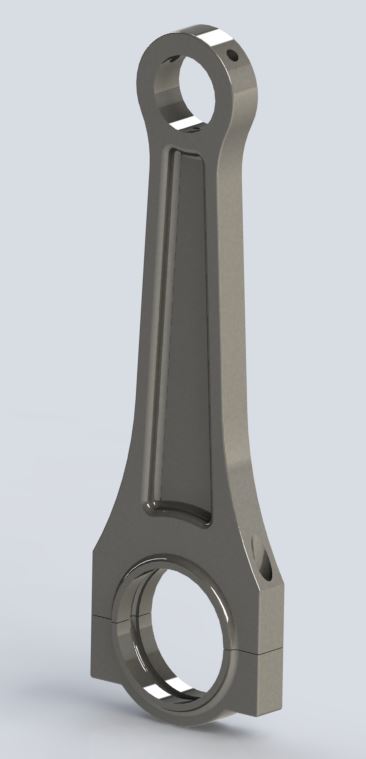

Hola saludos aquí dejo una biela con su tapa en archivo SLDPRT para los que estén aprendiendo a ensamblar en Solidworks
Cualquier pregunta o corrección no dudar en dejar un comentario

Hola camaleon2040.
¿te has dado cuenta que la pieza que tu llamas "Pistón pieza 1" no es simétrica y que al ensamblar las dos piezas hay zonas raras?.

Después de corregir algún detalle, aquí está mi ensamblaje

Gracias por la corrección, con la cinta de medir estoy mirando que hay un error en la tapa hay 47 de distancia de los dos orificios y en la biela hay 46 de distancia, voy a ver como puedo corregir ese problema.

Hola camaleon2040.
Eso que mides, está bien, la diferencia viene dada porque estas midiendo la distancia mínima (que es la distancia entre centros menos el diámetro del agujero), en la tapa el diámetro del agujero es 5 y en la biela 6, de ahí la diferencia.
Pero eso no influye a la hora de hacer el ensamble ya que la distancia entre centros si es igual en ambas piezas.
