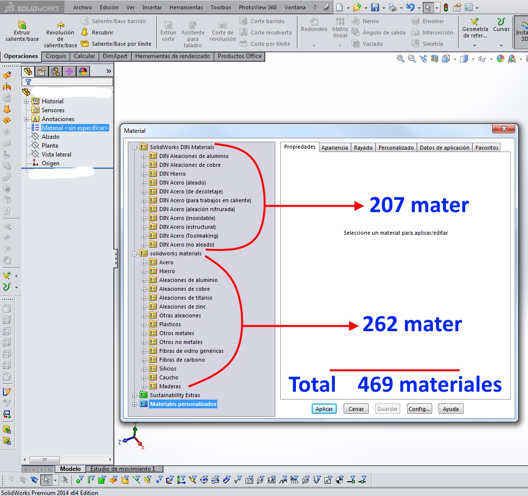

Porque yo también tengo la versión 2014 y me he molestado en mirar lo que hay:
Mas de 470 materiales, ¿cuantos necesitas tu?.
Si hay una cosa que me gusta de Solid Works, esta son la lista tan inmensa y variada de materiales que tiene. Ya me gustaría ver donde están guardados para ver si puedo copiar TODAS sus propiedades para copiarla en Inventor.
Insisto, ¿estarás de broma?.

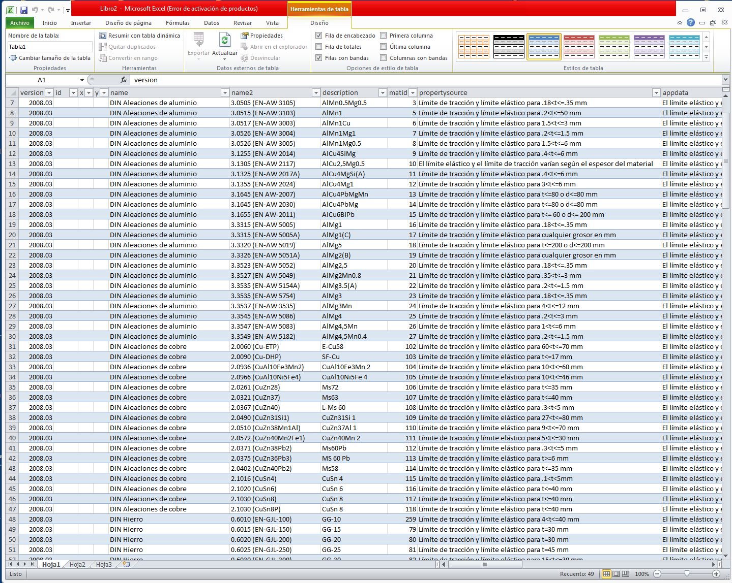

Mondeo,Pues mirando un poco el código del archivo he llegado a una conclusión. :51
Prueba a cambiarla extensión de .Sldmat a .Xml y ábrelo con excel te llevaras una grata sorpresa. :48

Re: Añadir Materiales a Solidworks 2014
Joder, ahora si que me has ahorrado todo el trabajo y yo con Word eliminando y clasificando datos, seré tonto :44 :44
