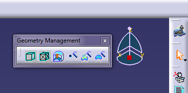

Quería hacer una consulta sobre este modulo de mecanizado que nunca he utilizado pero me han preguntado y al entrar en el para comprobar resulta que no veo la barra para crear el tocho.la barra Geometry Management no aparece para añadir en las barras tampoco. En este modulo el tocho se añade de otra manera o hay que traer todos los iconos con el customize.

Buenas, yo esta paleta no acostumbro a utilizarla siempre cargo un product con la pieza y el tocho si es cierto que en prismatic machining no esta pero se puede colocar esa paleta.Yo solo utilizo el advanced que viene a ser un conjunto de prismatic y suface.

Buenas, he estado probando y desde customize sabiendo el nombre sin problemas.

Gracias por la respuesta . nosotros tampoco la utilizamos pero me lo colsultaron y al buscar me parecio raro no encontrarla y que ni siquiera estuviera para sacarla directa en las barras del modulo.como comentas tiene que ser con customize .

cierto que en este modulo no encontraras
la barra que mencionas de inicio como ya te
ha comentado jaam_24 ni siquiera
la encontraras clicando con el botón secundario
sobre las barras.
es un modulo poco usado de inicio y el tocho se
da por echo que viene de diseño.
ahora como ya te han comentado con la opción
customize puedes sacarla sin problema.
