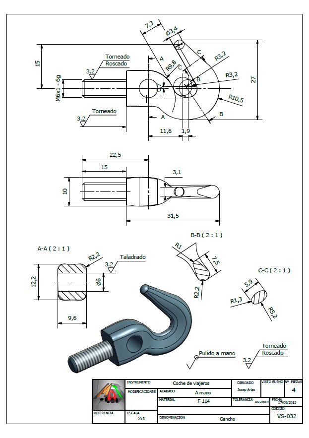

Buenas tardes, feliz año nuevo a todos, haber estoy haciendo el gancho de un vagón de pasajeros que me esta dejando sin pelos porque no se que es lo que hago mal, os paso plano y fichero Catia (no me deja subir fichero catpart) haber si alguien me puede echar una mano. Gracias
El método que e hecho es el siguiente:
1- He hecho las dos guías.
2- He hecho las dos secciones que pone en el pdf
3- Multiseccion (aquí viene ya los problemas)

Buenas se echan en falta cotas importantes, si tienes la part y puedes compartirla la miramos, ya que has tenido de inventar y no te podremos ayudar con el problema en cuestión.

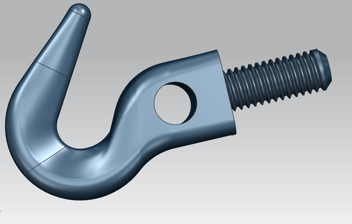

Estoy de acuerdo con Jaam, faltan cotas importantes que hay que inventarse. Yo lo he dibujado inventando algunas cosas y éste es el gancho que me ha salido. Un salu2

En este tipo de piezas a mi siempre me ha dado mejores resultados dibujar media pieza y luego con una simetría obtener la pieza total.

Así es cómo está hecho el mío, ya que opino exactamente lo mismo (media pieza y simetría). Un salu2

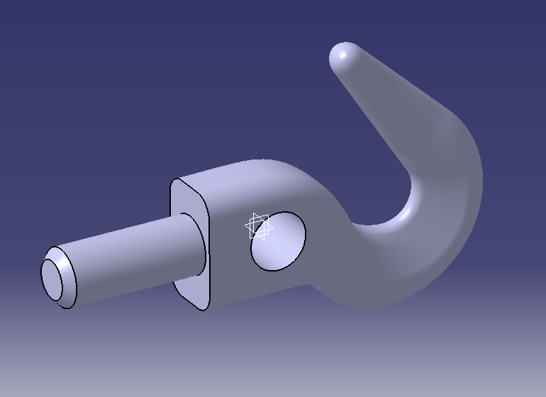

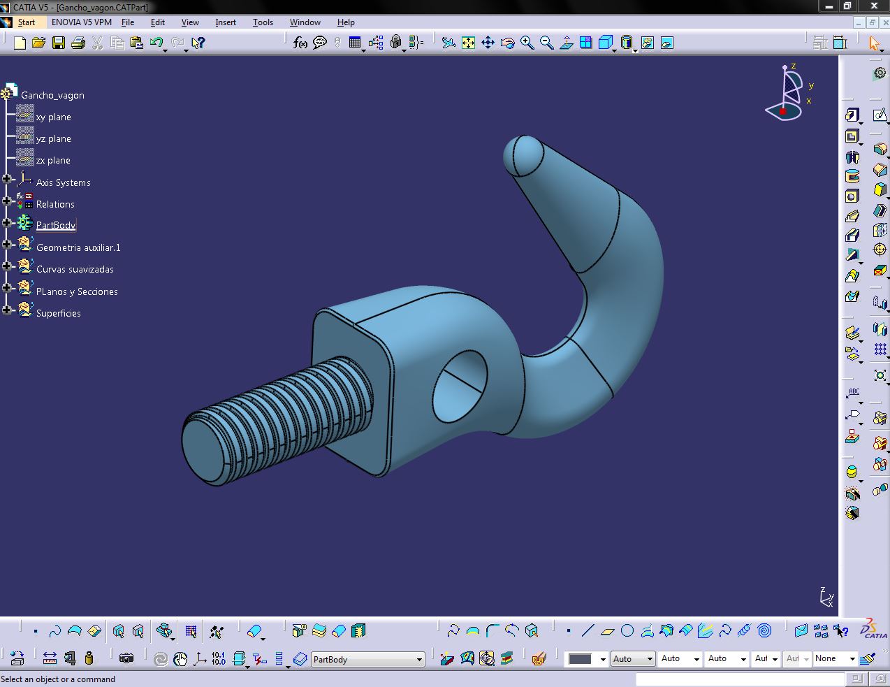

Buenas noches, perdón pero estoy trabajando, pues si me e tenido que inventar varias cosillas, aquí os dejo mi part para que le echéis un vistazo, pero creo que esta mal algo porque no me sale.
Memicouso, me podrías pasar el fichero del gancho?
gracias.

Buenos días, he descargado tu archivo y he echo el gancho. Te dejo en dos Geometrical set todas las operaciones que he realizado y el solido en un Body.
Y el archivo retocado.

Gracias jaam, no se como lo as conseguido y yo no. jajajaj pero bueno me habeis hechado una mano, gracias

Te he dejado tu archivo con lo que yo he echo. Revisarlo y compara con lo que tu hacías.

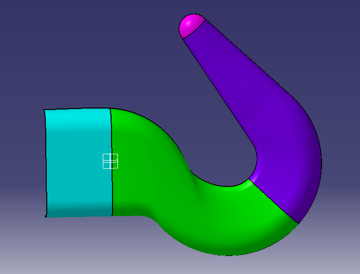

Buenas, dejo un vídeo de como yo he sacado el gancho. Ya que el archivo jesu_26 no a podido abrir por motivos de versión.

jaam, peazo de video q te as marcado, muchas gracias, acabo de saber que se puede en fill y en multiseccion se puede elegir scketcher y tangencia. gracias
