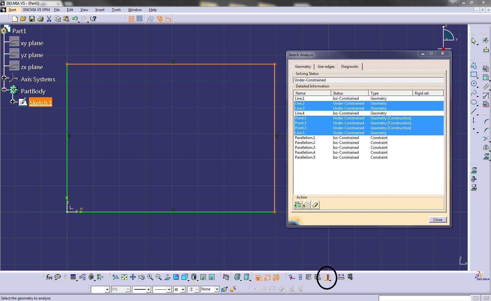

Sí, en la barra de herramientas de abajo hay un icono con un semáforo, ahí te indica si el boceto está cerrado o no.

Una imagen vale más que mil palabras; te estaba contestando pero veo que te han contestado ya, no obstante te pongo una captura. La barra se llama Tools, y la sub-barra 2D analysis. Un salu2 :68

Hola jonaneriz: Completando las ayudas anteriores para analizar un sketch: Tools / Skech Analysis. Dentro de la pestaña Geometry apreciamos si el perfil está abierto o cerrado, si es de construcción o no.
Puedes seleccionar un elemento y con el botón derecho nos aparecen dos opciones Refrane On que nos localiza dicho elemento en el árbol y Center Graph que nos localiza dicho elemento en pantalla. Un saludo.
