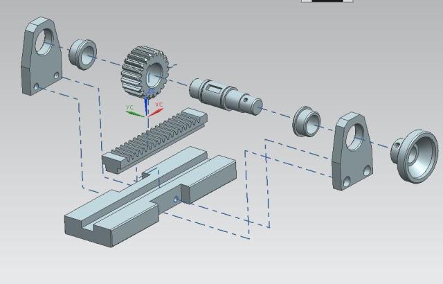

Hola,
¿alguien sabe como puedo aparecer para que a la hora de colocar un assembly explosionado en drafting me aparezcan las líneas del recorrido del ensamblaje?
Para poder interpretar como va montado...

Catia no crea las líneas de forma automática hasta donde yo sé.... Las tendrás que crear manualmente en el Drafting.

Gracias. ¿Alguien más sabe algo? :28
Es como ésto:

Hola Junior: a manita quedan de maravilla y en las Properties de las mismas puedes seleccionar su apariencia. Esta misma pregunta la formulé en otro foro y como respuesta recibí un silencio administrativo. Un saludo.
