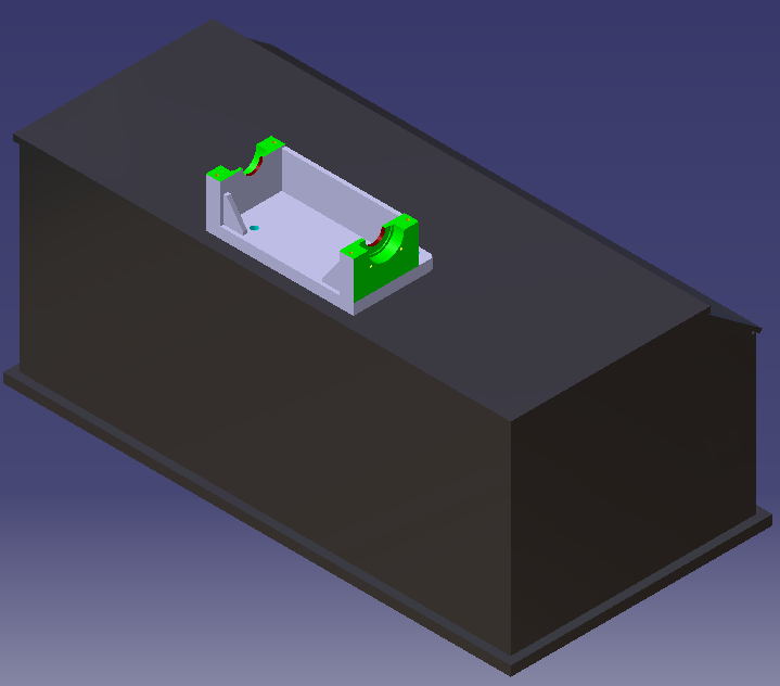

El caso es que al ver este Hilo me ha picado la curiosidad y he comprobado algo que no sé si es lógico que pase o es fruto del desconocimiento. Cuando se realiza un render, a mi forma de verlo es para darle un poco de realismo al diseño que estamos haciendo, en el caso que yo expongo más abajo, se trata de una bancada que lógicamente irá pintada. el caso es que es curioso (o por lo menos a mi me lo parece) que si le das color a las diferentes Parts tratando de aplicarle lo que seria un RAL determinado, cuando haces el Render, Catia no te lo respeta. Adjunto imagenes de ejemplo.
Aqui muestro como el Body tiene aplicado el color (RAL 6005):
Imagen bajo visión "Shading with material" para mostrar que realmente la bancada tiene material aplicado:
Render sin respetar "la pintura":
Y la pregunta es: ¿Alguien sabe si Catia renderiza respetando los colores además de aplicando el material? (Recuerdo perfectamente que SolidWorks lo hacia)

Hola, mientras no haya material asignado, el render toma los colores que tu le des a cada cara o pieza. Si hay material, se aplica a un body y todo el se representa en el render con el material asignado.
Dejo captura.

Duda resuelta pues, jaam_24.
Muchísimas gracias!
