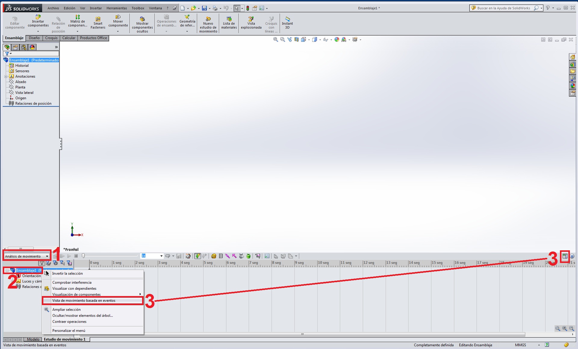

Para acceder al movimiento de eventos tienes que tener instalado Solidworks Premium y activado el complemento Solidworks Motion.
Después fíjate en la imagen adjunta. :69

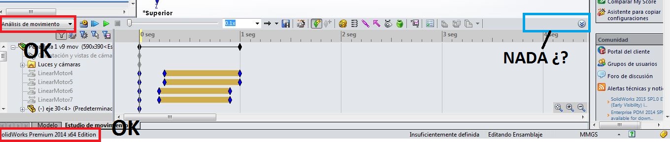

He revisado lo que me has dicho y lo tengo todo igual, SolidWorks Premium y Solidworks Motion ya que si no no puedo seleccionar la opción análisis de movimiento y sigue sin aparecerme la opción de movimiento basado en eventos.
Adjunto una imagen para que veáis lo que me ocurre.
