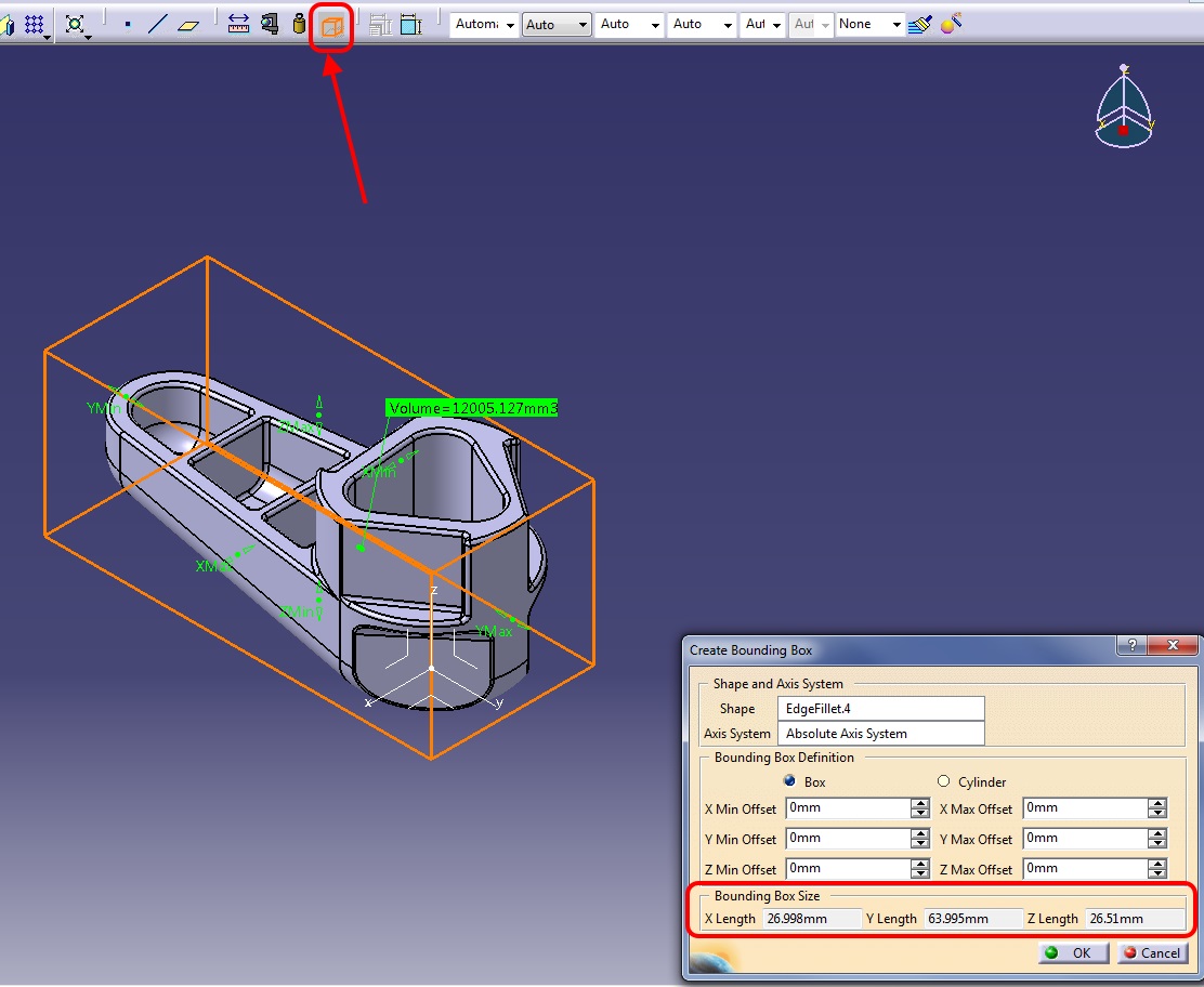

Mirando esto he descubierto un nuevo icono. Se llama Bounding Box, jajajjaja, cómo la cajita. Bueno pues sirve para que te la pinte y también te da los valores. Se pueden elegir los ejes respecto a la que la quieres paralela. Este comando es parecido al del otro día pero con este te hace la cajita.

Impresionante "canija" (como dicen Zo y Lu), lo has bordado, puntazo para ti:
Esto es lo que sirve, es impresionante.
Pero claro, he tenido que "bucear" para encontrar el icono y me lo he puesto arriba, junto con el de "Measure Inertia", pero me gustaría saber en que barra esta o en que módulo esta.
Esto es mucho mejor, porque puedes retocar cosas e incluso puedes sacar la medida de los redondos.
