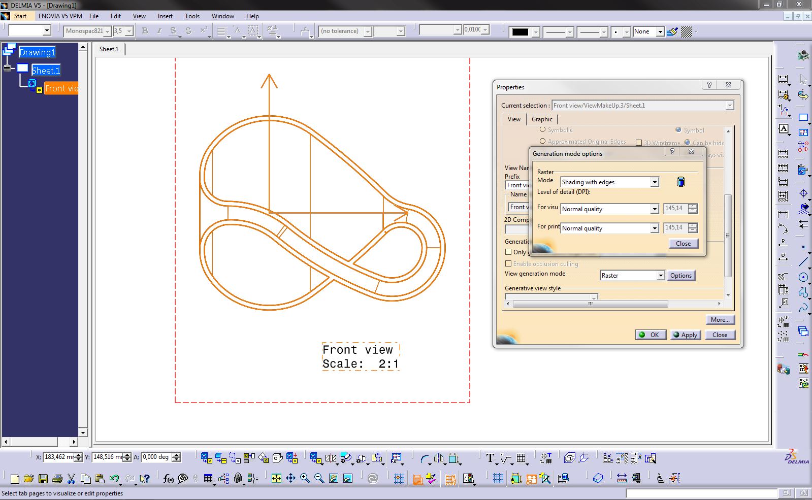

Hola de nuevo, pues eso necesito saber si se puede poner cómo raster una vista de sección. Lo intento y no puedo por el método normal, ya que no me aparecen las opciones, me gustaría saber si se puede y ¿cómo?. Un salu2 :70

¿A qué te refieres como raster?

Cuando queremos que en un plano nos aparezca una vista, no sólo con líneas sino cómo si fuera un sólido, en catia v5 hay que rasterizar la vista, dándole a sus propiedades y en las opciones de raster ponemos la vista con aristas, sin aristas etc.. adjunto captura:
Cuando son las vistas de alzado, planta, perfiles o isométrica, te aparecen esas opciones, pero cuando se trata de una sección, no; yo necesito poner raster unas secciones de ahí mi pregunta: ¿Se pueden rasterizar las secciones?; quizás haya alguna forma y yo no :47 la sé. Un salu2 :35

No sé, nunca había probado esa opción. Pero bueno tu dices que no se puede. A mi lo único que se me ocurre es un isolate y ponerla como detalle.

Hombre, yo he probado ha hacerlo en la vista 3D y en cualquier vista, pero en una sección o corte no lo había probado. Al hacerlo me he llevado una sorpresa desagradable, no he podido hacerlo.

No será muy académico y si no son muchas puedes hacer un split (en el sólido) para la ocasión y realizar una vista desde ese punto de vista. Un saludo.

La idea de Luna es muy buena y si no también puedes usar el comando Sectioning del módulo Assembly Design (tiene que ser un product, si es un part lo tendrás que insertar en un product) hacerte la sección con ese comando, hacer una imagen de la ventana de la sección e insertarla en el dibujo cómo imagen.

Gracias por las respuestas e ideas, era para subir una lámina al foro y se vieran algo mejor 3 cortes que lleva, ya la he subido tal y cómo lo representa catia. Un salu2 :68
