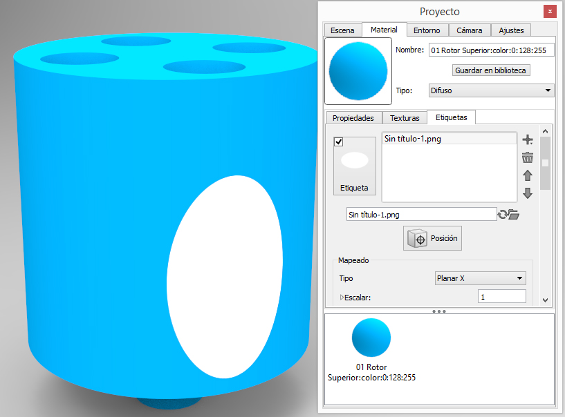

Me gustaría poner el signo NIKE en un objeto. He limpiado la imagen y lo he probado a guardar en TIF y PNG, pero siempre que lo voy a exportar al KEYSHOT me queda así:

O mucho me equivoco, o has de guardar la imagen con el fondo transparente. Pero ahora no recuerdo que formato o como se hacía que quedase transparente.

El que soporta fondos transparentes es PNG.

Sigo a rajatabla este tutorial de Carcoma, he observado que solo me ocurre con las pegatinas que son blancas con fondo transparente.

Yo he hecho una prueba con una pegatina blanca con fondo transparente y en principio no me da ningún problema.
La pegatina está en formato .png pero prueba a guardarla en .gif, que también mantiene la transparencia pero no tiene tanta calidad como el .tiff y la imagen no pesará tanto. Que no creo que sea el problema, pero a saber.

Lo he intentado en otro ordenador y me lo ha hecho bien :-?
No entiendo nada, me pasan unas cosas más raras...
