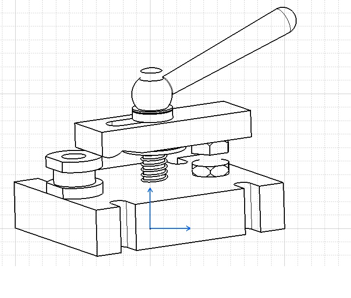

HOla, esta vez es una pregunta sobre catia, sobre la representación de lineas fantasma, uh, uh , uh. o sea, que no se ven, pero que deberían verse porque la pieza está, en representación 3D se ven el objeto, pero en 2D, pues que no. como muestra una imagen.
¿Sabeis cual es la solución.? Gracias por la colaboración.

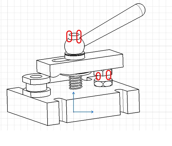

Fijate en la parte superior de la manivela. tan solo representa la elipse, pero faltan dos líneas. asimismo faltan lineas de un elemento en la parte derecha de figura entre las dos tuercas..

No, creo que se refiere a estas otras:

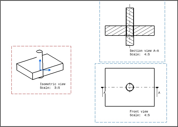

Gemangi, te he enviado un mensaje privado con un link para descargar un ejemplo, curioso. Verás, mira la imagen y te harás idea de lo que puede suceder.
fijate en la linea izquierda del cilindro que no está, y sin embargo, la de la derecha, si lo está.

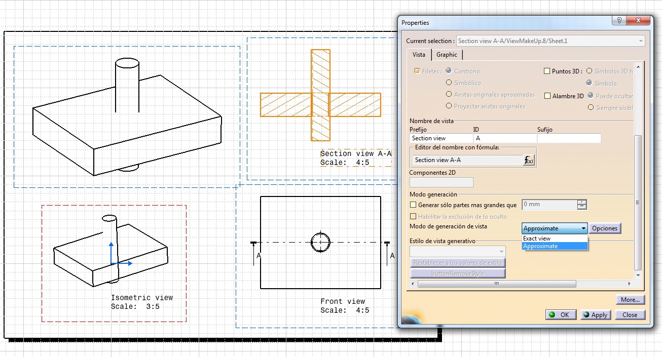

He abierto el modelo y me ocurre lo mismo, he investigado varias opciones y la que mejor soluciona el problema es activando la opción de Aproximate en Generation View, porque no calcula la intersección entre dos piezas 3D.

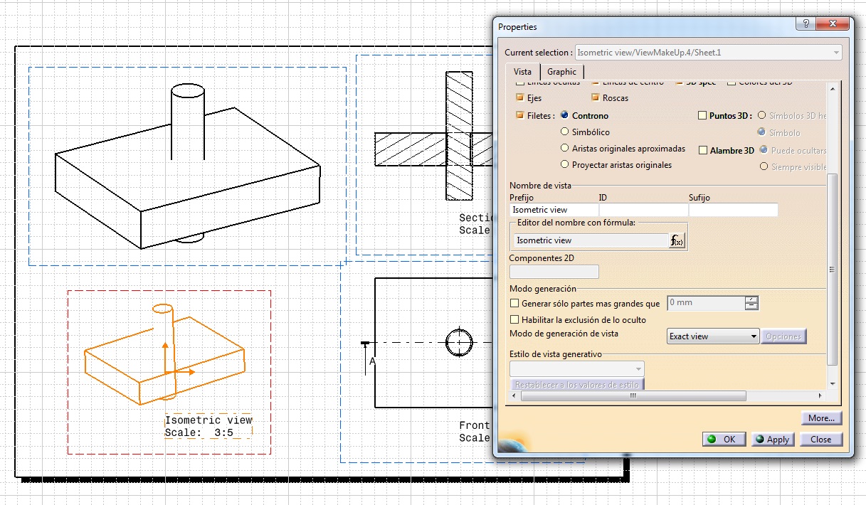

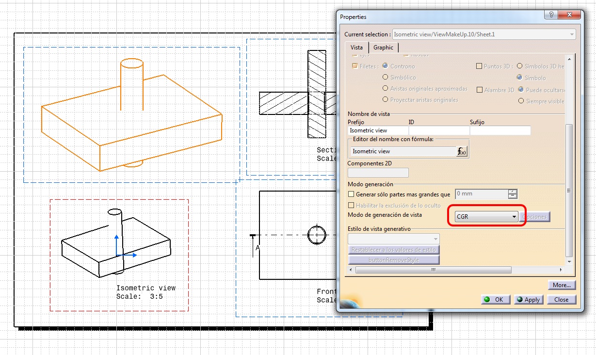

Bueno, creo que ya esta, o por lo menos yo he encontrado la solución:
He insertado una vista mía y me salia, casi peor que la tuya, pero he retocado este parámetro y me ha quedado así:
La tuya la tienes configurado así:
Y la vista seccionada en alzado la he configurado así:
¿Era esto lo que querías?.
