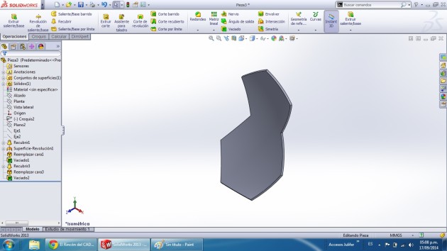

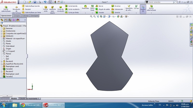

:18 Estaba viendo un vídeo tutorial en youtube de un balón de fútbol, algo sencillo si seguimos los pasos correspondientes adecuadamente. :62
:30 Pero tengo un inconveniente; En el vídeo cuando termina de hacer la segunda operación de reemplazar caras, que esta situada en la pestaña de superficies. Me sale los dos locascos como una sola operación, y tiene que salir con operaciones diferente, esto con el fin de poder avanzar a la siguiente parte que es lo de matriz circular para así ir recubriendo el balón con los locascos...
Adjunto la imagen de mi inconveniente...
en el vídeo sale una posible solución en los comentarios... pero la aplique pero no me sirvió, espero su ayuda...

Hola Julifer:
Eso es porque a la hora de hacer los recubrimientos tenías activada la opción de fusionar sólidos, edita los 2 recubrimientos y desactiva esa opción en los dos, vuelve a probar y nos cuentas.

:28 :28 :28 :28 carburundum, Amigo muchas muchas gracias... ese era el pequeño detalle, pero que es importantisimo... Denuevo muchas gracias...
