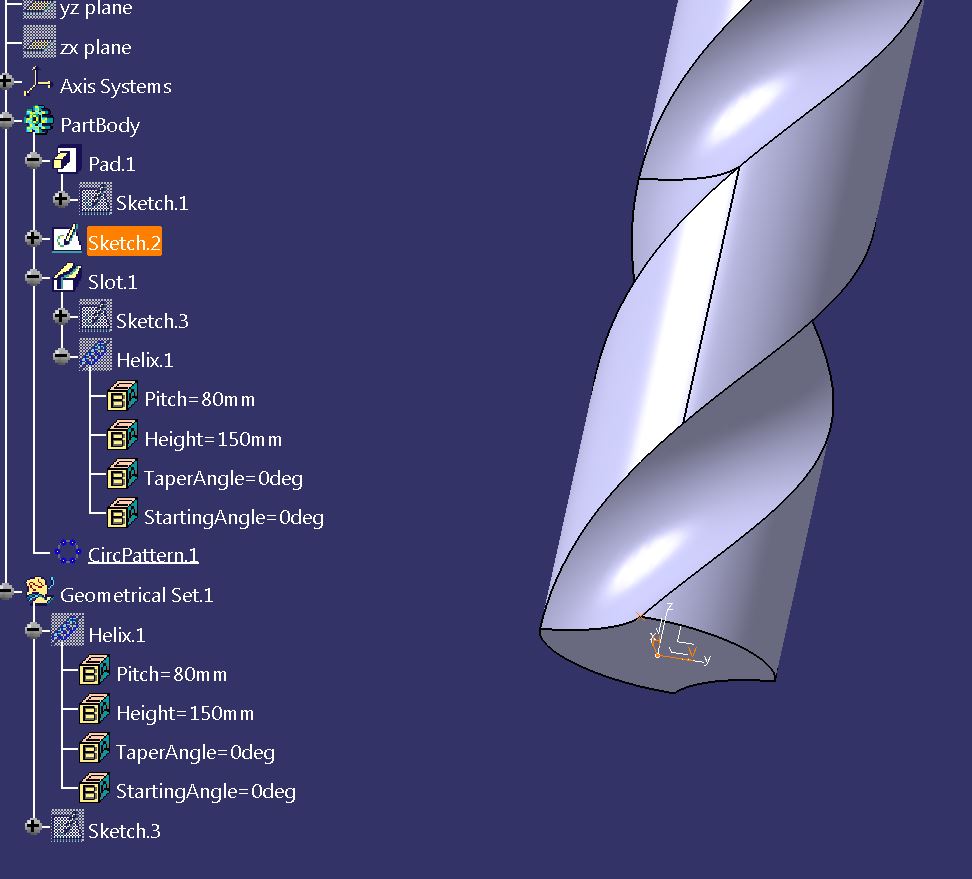

Igual no me he explicado bien. Yo necesito hacer algo similar a lo de esta imagen pero sin restar material a un cilindro. Es decir, necesito realizar un barrido de la sección inferior sobre una elipse hélice.

Para hacer lo que pretendes el inicio de la hélice NO está en el origen, estará en un punto del circulo que determina el diámetro de la broca.
Te mando una imagen de algo parecido a lo que se ve en la imagen que mandas.

Muchas gracias por la aportación. Al final había que hacerlo con multisección, lo he conseguido así.

Creo que confundes términos....
Para hacer la broca basta con un barrido sencillo con trayectoria y perfil. Un cilindro al que le restas material 3 veces con un simple barrido.
