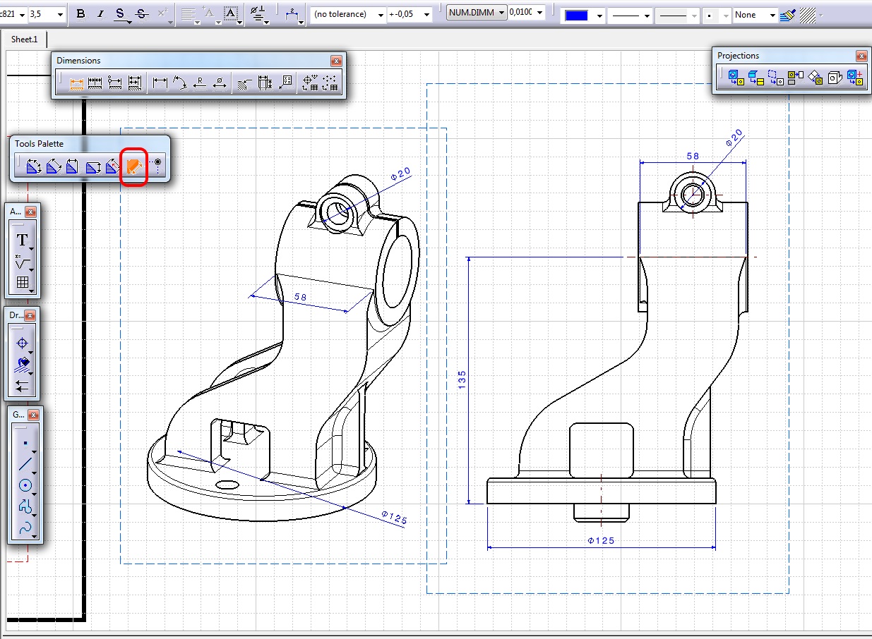

Tu lo que quieres es algo como esto:
Fíjate en el recuadro que he remarcado, creo que es lo que buscas. Fíjate como las cotas que he puesto en la vista isométrica coinciden con las del lateral. Lo que he preparado es una cosa rápida, se puede hacer mejor, aunque no te aconsejo que lo acotes aquí, hay otra manera de hacerlo, pero eso ya es mas extenso.

Es exactamente eso lo que quiero, pero cuando lo he acotado sólo me pone las cotas en un plano y quiero cambiar de plano para acotarlo completamente.
