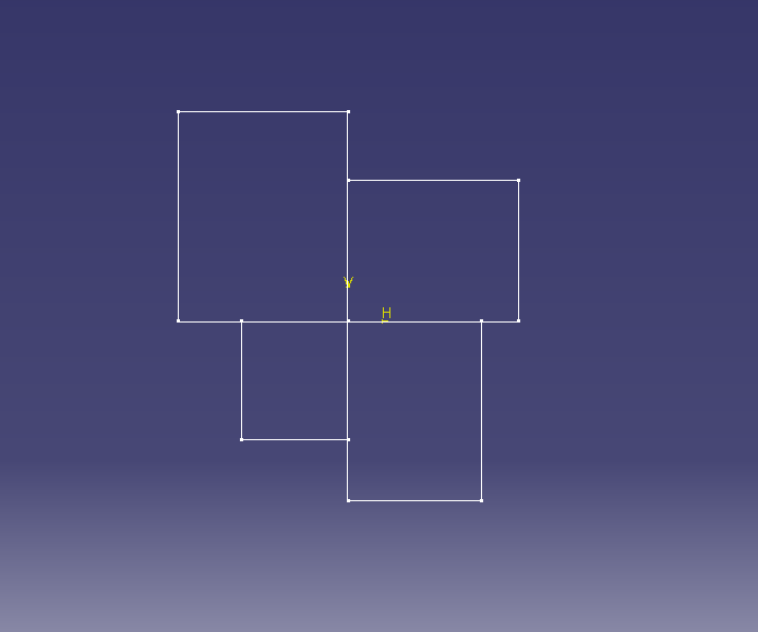

Hola, creo que no es el post mas adecuado,
Ya hablamos en cierta ocasión de esto, pero yo sigo son cogerle el tranquillo, la cuestión es esta, pongo un ejemplo
Según la imagen vamos con Multi_Pad a extruir a distintas alturas
Pues yo no logro hacerlo, espero me haya entendido ahora

Hiciste bien en no usar el multipad, pero no por que no se pueda (dándole su parte de razón a Francisco) sino por que en general, los comandos multi-algo (sobre todo en sólidos) son muy comprometidos. Aunque bueno es sin embargo conocer cuantos mas comandos, mejor
En cuanto a tu pregunta concreta: Estoy seguro que viste ya lo de los breaks o los trim astutos para el multipad, Recuerda lo que nos dijo Juanrri e imagina que recorres las lineas con un lápiz imaginario. ¿que decisión toma un Catia tonto en los cruces, si tu no se los has delimitado?
