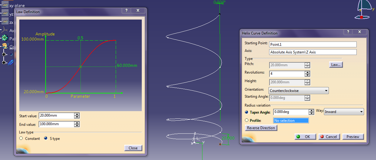

Re: Hélice de paso variable
Buenas, si se puede y no es necesario ningún truco.Clic sobre LAW y se abre una ventana selecciona Stype y puedes alterar el paso progresivamente por revolución desde el principio al fin de la helix.
Captura
Última edición por Ricardo el Dom Dic 18, 2016 12:21 pm, editado 1 vez en total.

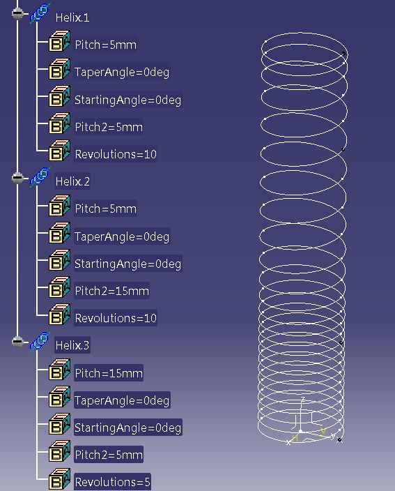

Mensajes: 9023
Temas: 1314
Agradecido : 3625 veces
jaam_24 escribió:
fusionando varias helix puedes controlar el paso en lugares concretos.
Con Catia se podría conseguir seguramente dibujando una hélice de un paso y donde termina, empezar otra con otro paso y así sucesivamente.
Tal como dicen los amigos se puede hacer, mira el posible resultado.
