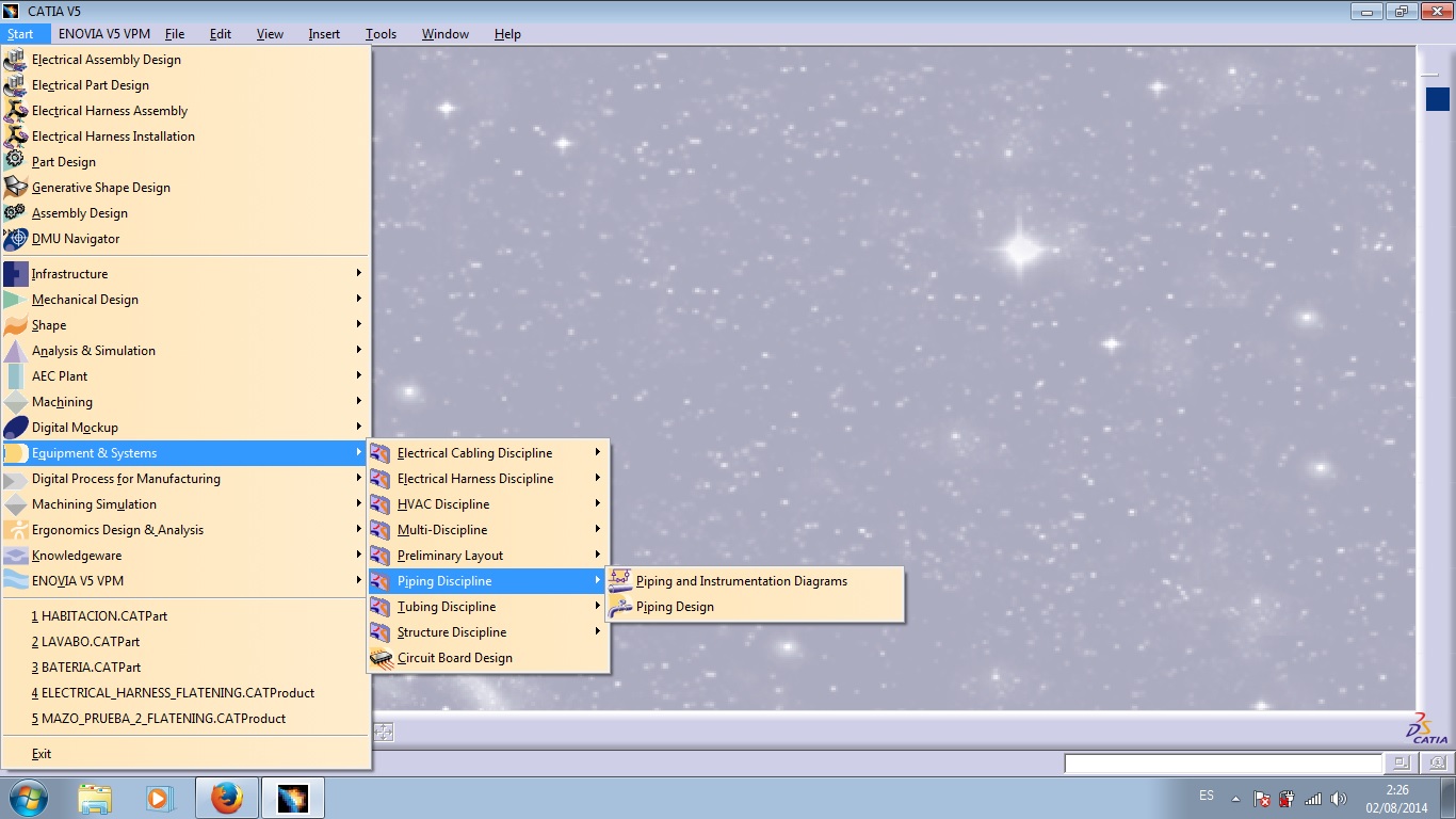

Mensajes: 1103
Agradecido : 13 veces
Re: Ensamblaje final
Hola a todos
rhapsody escribió:
me dedico a el diseño de trayectorias hidráulicas
...no trabajas con el módulo Piping Design
...quizás para lo que explicas seria lo mas adecuado, pienso
Última edición por Mondeo14 el Lun Dic 12, 2016 12:41 am, editado 2 veces en total.
