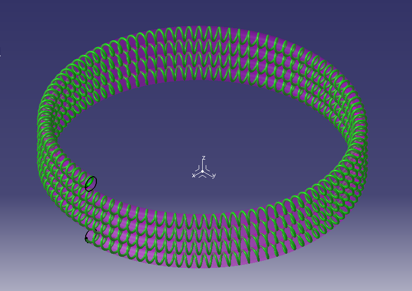

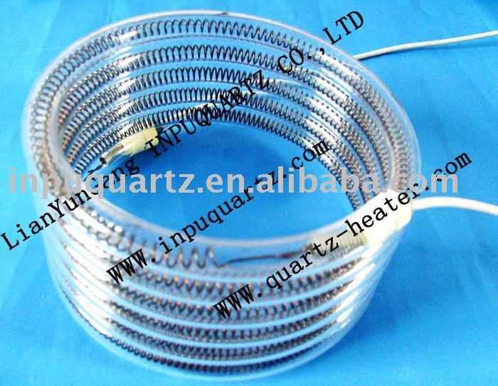

Hola gente,
Pues a ver si me podéis ayudar a hacer lo que pone en el título, una espiral con forma de espiral como muestra en la imagen. No se me ocurre ninguna forma de hacerla.

Re: ¿Hacer una espiral dentro de otra?
Podría ser algo así, es inventado :62 así que no sé si es lo que realmente buscas. Un salu2. :35

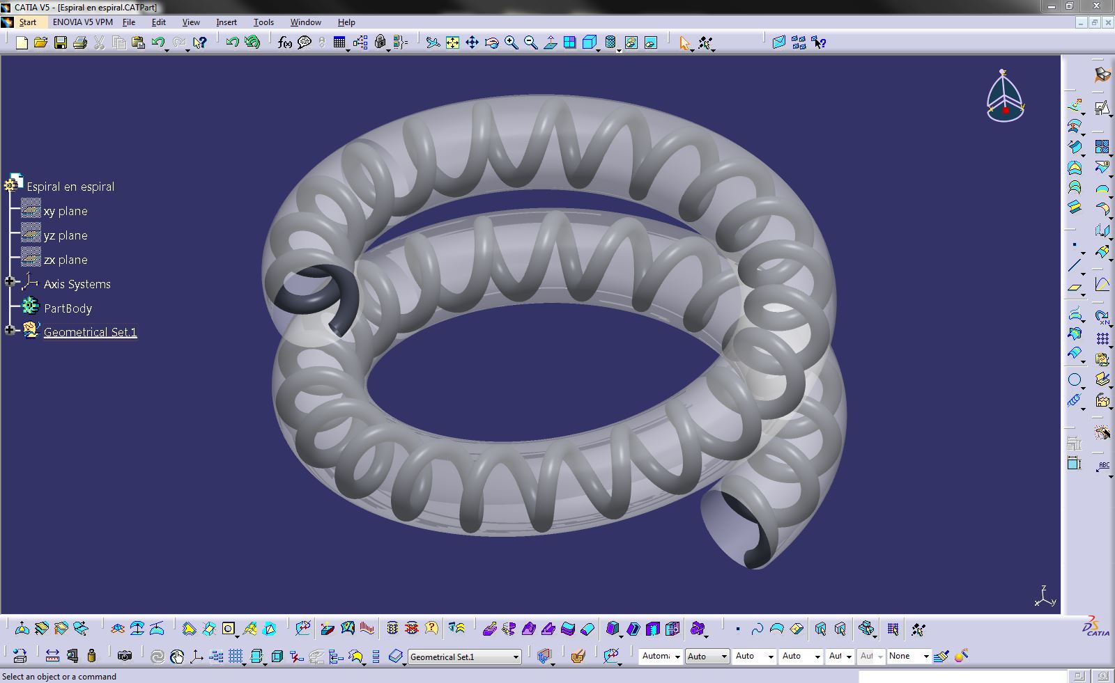

Catiatutorial tiene hecho un cable de teléfono.
Hacemos una helix. Con la helix hacemos un sweep de centro y radio. Hacemos un plano tangente a dicho sweep. Dibujamos en él una línea recta pequeña con la inclinación de la helix final. La proyectamos sobre el sweep. Extrapolate del punto final de la proyeccción, le damos muuuucha longitud, tangente y soporte la sweep y hacemos el último sweep con el extrapolate. Si el cable final es credondo hacemos centro y radio. Si necesitamos que se adapte al sweep grandote como el cable del teléfono haremos sweep /explicit / con referencia a una superficie. Un saludo.
Lo anterior sería la manera de andar por casa. El método serío se hace usando leyes. Como referencia en la web existe un muelle cilíndrico. Me pongo con el tutorial. Un saludo.
Buenas, yo he querido probar y esto es lo que he conseguido.
Que bueno me ha gustado mucho la forma que nos muestra Luna +1 :70 . La mía es cómo bien dice más de andar por casa, sólo que no uso una pequeña línea proyectada, uso una línea point to point(con referencia surface). Un salu2.
