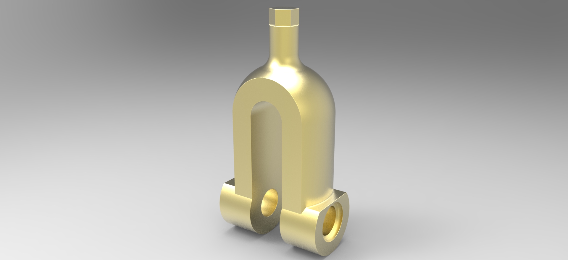

Aquí va la pieza, modelada y renderizada con Inventor, ya que le he dado un descanso al KeyShot.
Última edición por Mondeo14 el Mar Dic 06, 2016 6:08 pm, editado 1 vez en total.

Re: EBB_002
Mensaje por El Txingu »
Yo también la he hecho en Inventor. Tanto el render como el modelado.
Pd. Gracias a esta práctica he aprendido a acotar el radio de una esfera
Última edición por Mondeo14 el Mar Dic 06, 2016 6:10 pm, editado 2 veces en total.
