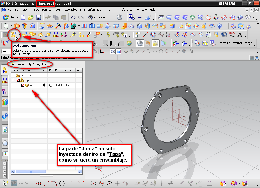

El propósito del comando "WAVE Geometry Linker" es copiar geometría de partes externas dentro de la parte local.
Por ejemplo el siguiente caso.
Es necesario crear una parte "Tapa" cuyos orificios para bulones sean coincidentes con la parte "Junta".
Dicho de otra manera; existirá asociatividad entre partes, y "Junta" sera el padre de "Tapa".
Sea la parte "Junta".
La cual es inyectada dentro de una parte recién creada llamada "Tapa".
El comando ofrece muchas posibilidades de extracción.
Entonces extraer la geometría de interés.
La cual poblara el "Part Navigator", lista para comenzar a trabajar.
Y usando "Interpart Link Browser" se puede investigar las relaciones padre-hijo entre partes.
