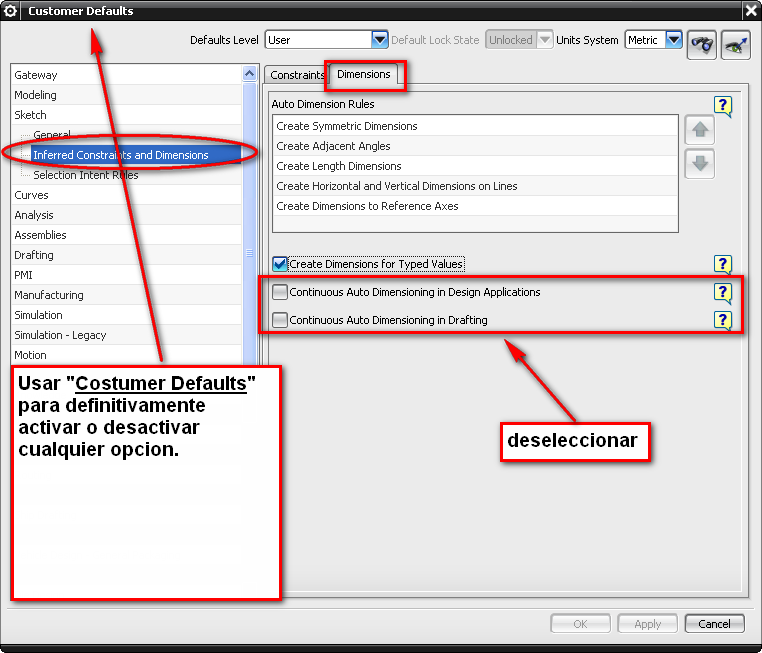

hola, no se si está hecha la pregunta, anunque no la he encontrado.
hay algo molesto en nx que no me gusta y supongo que tiene arreglo. cuando dibujo en un sketch o croquis, me pone automáticamente las restricciones dimensionales. he encontrado la forma de que no aparezcan, pero en todos los dibujos me las pone por defecto. y es una lata. y algunas veces el soft no me obedece a la primera.
¿existe alguna modo de eliminar esa forma de trabajar? no he encontarado forma alguna en preferencias.
aunque quiera borrarlas, no me las elimina.
gracias.
salu2.

Para definitivamente cambiar una opción hay que ir a File/Utilities/Costumer Defaults.
Una vez hecha modificaciones en Costumer Defaults hay que reiniciar NX para que los cambios tengan efecto.
De todas maneras, hay que tener en cuenta que el propósito de esas dimensiones que aparecen automáticamente, es que el sketch este totalmente restringido en todo momento.
También, y dicho de otra manera; mientras esas dimensiones sigan apareciendo, significa que todavía hay que modificarlas para que tengan el valor deseado.
Para que los cambios sean temporales usar el siguiente método.
