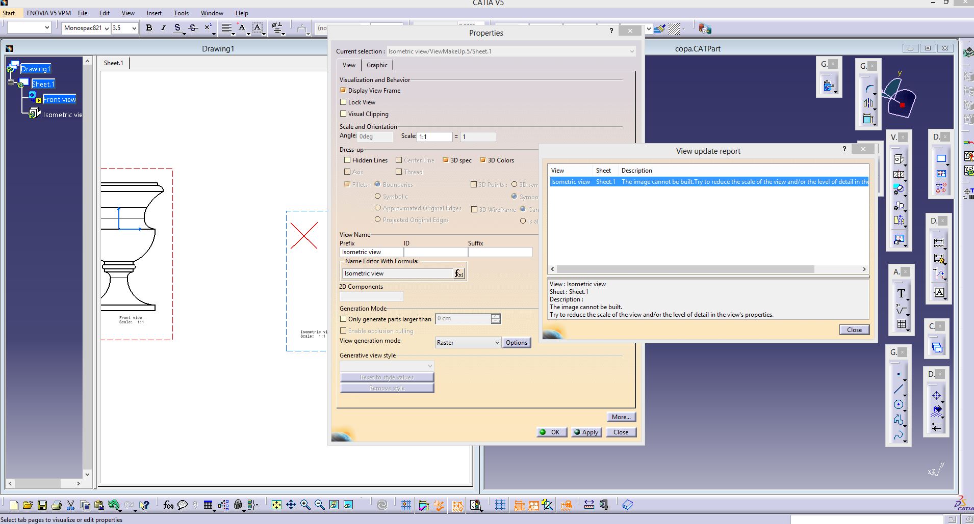

Pido su ayuda para la generación de una vista isométrica con color.
Al llamar a la vista isométrica de mi pieza (part) no tengo problemas
El problema es que cuando quiero generar vista a color (raster) se me presenta una ventana diciendo "the image cannot be built"
tengo activado 3D colors, escogo raster, y probé con todas las opciones..
el mensaje me dice que cambie la escala o propiedades intente y nada, si alguien que tuvo este problema o alguien sepa como resolverlo les agradeceré mucho

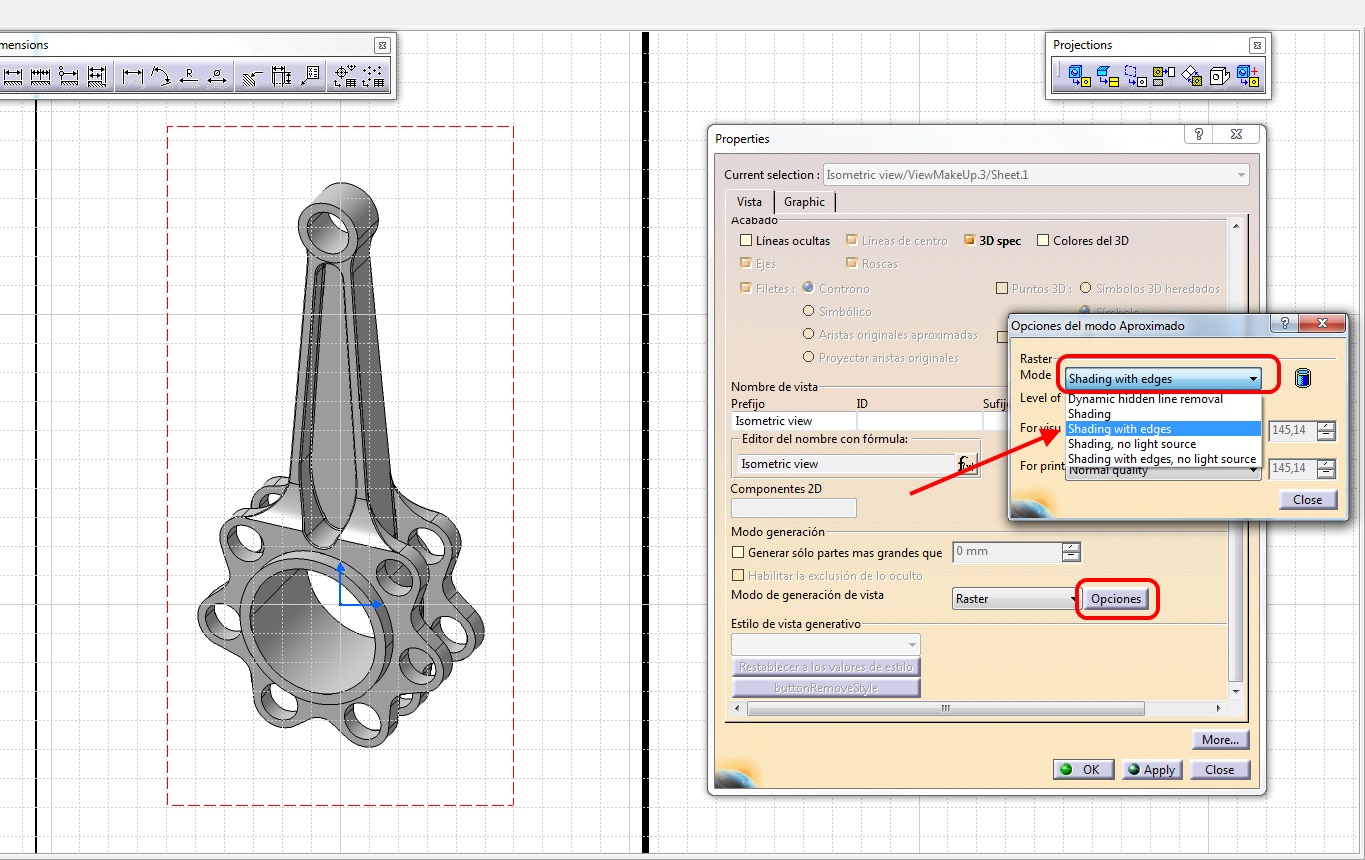

No te hace falta todo lo que has activado. ¿Te has fijado que hay un botón al lado de la opción para la generación de la vista que pone "Options?, ¿se te ha ocurrido darle a ver que es lo que sale?.
Pues venga, dale al botón y mira la imagen que te pongo:
Y por favor, es bastante molesto clicar en la imagen para poder verla (abandonando la visualización del post), cuando se puede apreciar mucho mejor viéndola directamente en el post, seguiríamos el hilo sin problemas al ver el texto detrás.
