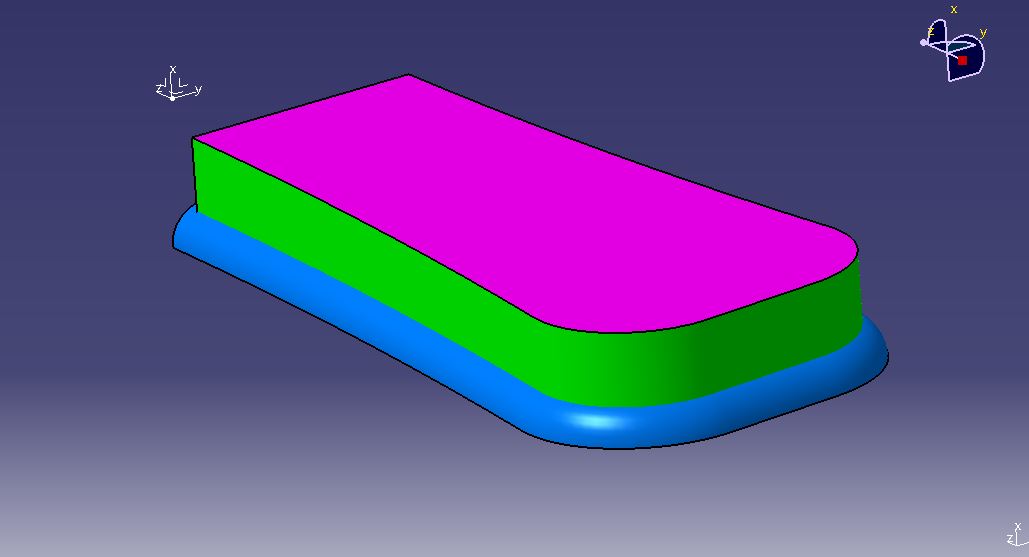

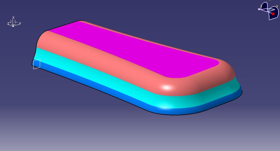

Re: Secador de pelo
Buenas, yo lo he echo con un extrude de 10mm,he tapado con R5, luego un barrido de un cuarto de circunferencia de R3.5 y he unido las superficies con R8.
Dejo captura de las superficies.
Y con sus radios primero el de 5mm y seguido el de 8mm.
Muchas gracias jaam_24, creo que habia hecho casi todas las combinaciones posibles, pero esa que indicas se me habia pasado.
