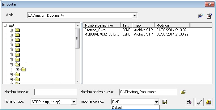

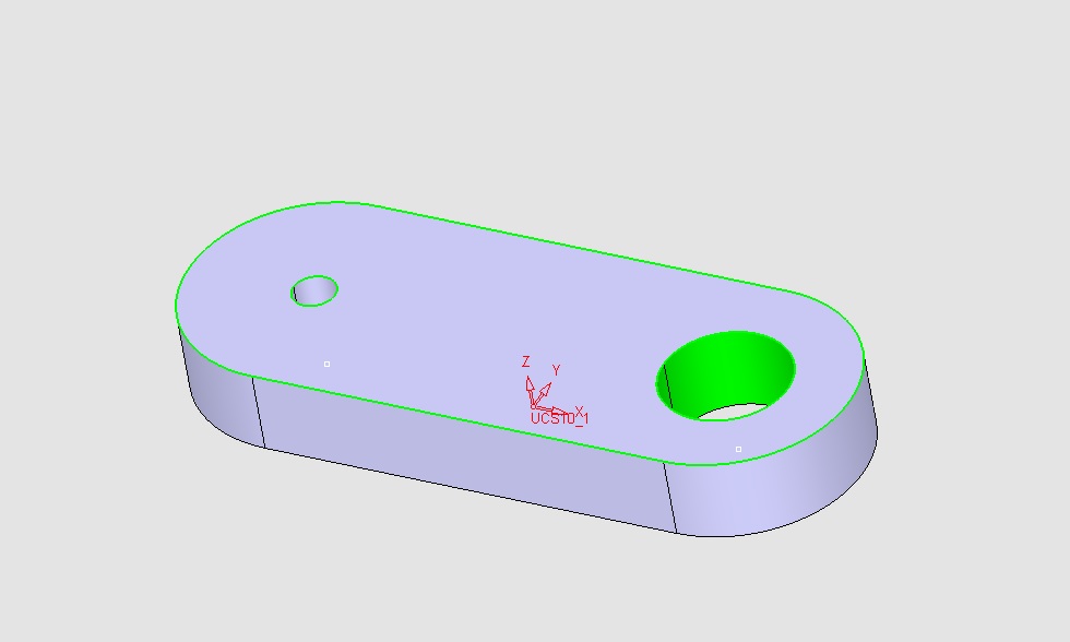

Luna perdona se me olvido poner tu pieza.
en catia se ve tus ejes sin problema y elegir
el que quieras en cimatron solo se ve el de diseño.
cuando importas ficheros de este tipo a mi en la ventana
me salen dos opciones por defecto y Proe supongo que se le
podrán añadir mas pero no estoy seguro y lo desconozco.
ha nosotros no nos ha echo falta mas.
el resultado con las dos opciones es el mismo.
espero haberte aclarado el tema.
