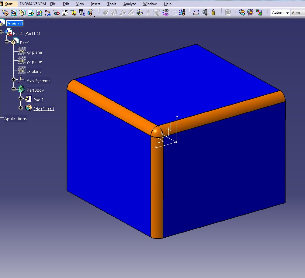

Buenas noches, iba a decir que no se puede, pero como soy de los que si no lo prueban, no se quedan conformes, pues he hecho una prueba.
Un prisma en Catia, con la paleta que comenta Angorro (no la había usado y me parece super potente), lo he coloreado de azul. Le he hecho unos radios y los he coloreado esa operación a naranja.
Lo inserto en un CATProduct:

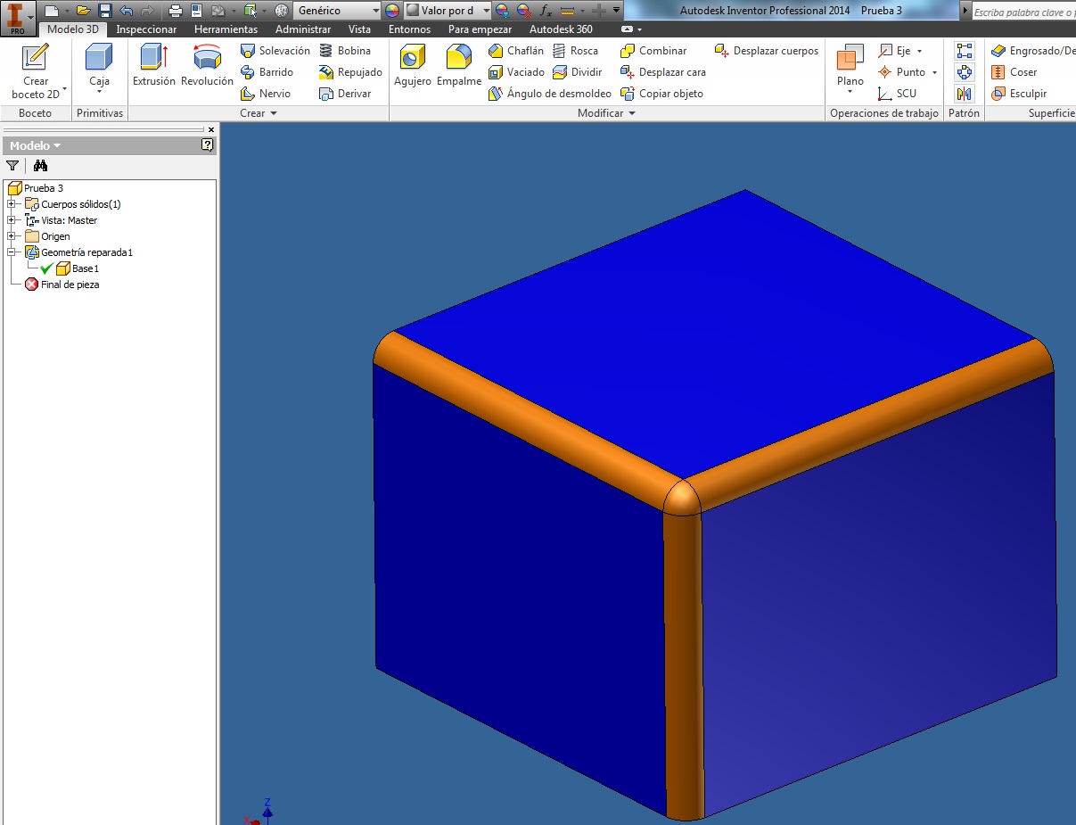

Lo guardo como stp y como igs, los abro por separado en Inventor y me sale esto:
A mi me sale perfectamente y no he hecho nada del otro jueves. Intentar seguir los pasos simples que os he comentado, porque seguro que os tiene que salir.

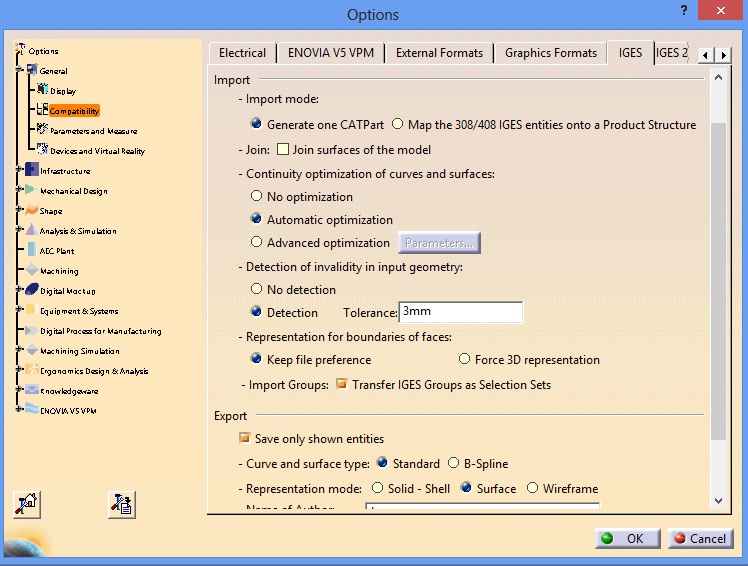

Añado dos capturas de pantalla a ver si veis algo que no deba estar así. Gracias por la ayuda.

Mensaje por NeoCimek »
Prueba a activar en la pestaña IGES Force 3D representation.

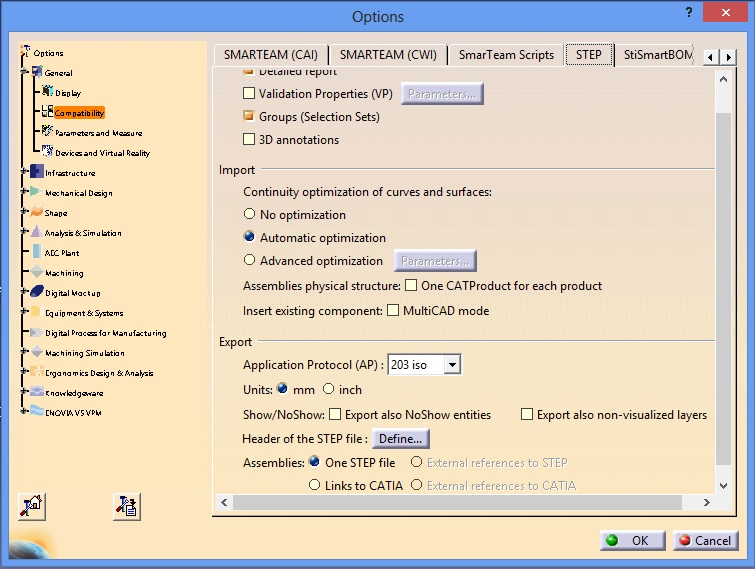

Hola!!!!
Para que os salgan los stp's a colores debéis poner la opciones de la siguiente manera:
Tools>Options>General>Compatibility, ir a la pestaña STEP, en la sección Export en la opción Application Protocol (AP) desplegad y seleccionad 214 iso. Por defecto creo que está la 203 y deja los sólidos con las propiedades reseteadas, lo que hace que al abrir el stp los sólidos sean del color que se tenga en el standard.
He probado los igs y a mi me lo hace bien pero no sé por qué, es un tipo de fichero que no me gusta y no los uso. Si encuentro la respuesta ya os lo diré.

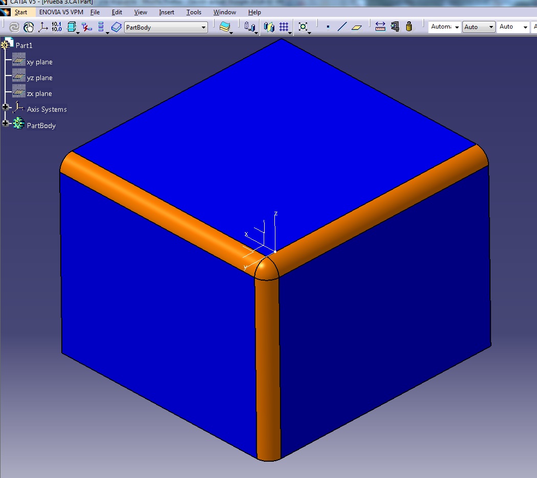

Mensaje por anus »
Hola!!!
Ya está mirado lo de los igs.
Para que te salga a colores, los colores de la pieza deden estar dados a nivel de PartBody y features. Si los tienes dados a nivel instance, te saldrá del color del standard que el administrador haya definido para cada cosa. Por eso si es un assembly de sólidos te sale todo del mismo color, ya que en el standard se define un color por defecto para los sólidos.
