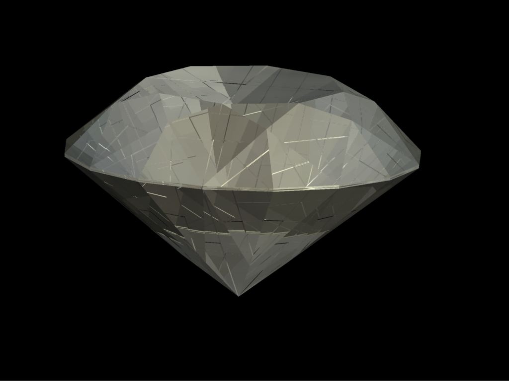

Aquí va el plano de un "pedrusco" de esos que tanto gustan a las señoras.
Se trata de un diamante con talla brillante, y quedáis avisados de que es un "Te atreves a hacerlo", así que los que no tengáis suficiente práctica esperad un poco antes de intentar hacerlo.
Modelo realizado con Inventor y renderizado con KeyShot.

Hola a todos, éste ha sido mi resultado del diamante brillante de Trazo. El volumen no coincide. Salu2s :21 y punto por la propuesta.

El diamante dibujado ya está, lo del render que sea medianamente aceptable, otro día, hoy no sale.
PD. El volumen con SolidWorks me sale 203'9647 mm3

Buenas tardes
Aquí pongo el pedrusco por que el render con inventor no consigo otra cosa, el volumen un poco bajo y no encuentro diferencia

Ya ha aparecido el habitual baile de números. Acabo de dibujar otra vez el diamante con Inventor y me da el mismo volumen. Como esta noche no me da tiempo, mañana lo dibujaré con SolidWorks a ver qué sale y ya os comento algo.
No os preocupeis demasiado por el aspecto del render, que en este caso es algo secundario, ya que lo importante es modelar el diamante.

Buenas, dejo mi solución con Catia V5 y render keyshot.

Ya he dibujado el diamante en SolidWorks (me ha costado más que con Inventor, supongo que porque todavía no lo manejo con soltura), y ya puedo daros una medida del volumen.
En Inventor 2012 me da un volumen de 206.95mm3 (lo que indica el plano) y en SolidWorks 2013 me da un volumen de 206.9691mm3. Entre ellos hay una diferencia de 0.0191mm3, que puede ser debida al método que use cada programa para calcular el volumen.
No puedo dejar de fijarme en que todos los planos hechos con Catia muestran 3mm3 menos de esas medidas, así que supongo que esa diferencia de volumen también es debida al método usado por Catia para calcularlo.

Gracias a Trazo, he podido terminar de dibujar el diamante que nos ha propuesto.
Además he seguido sus indicaciones de cómo hacer el render con el Inventor. El problema es que de la versión 2012 a la 2013 cambia bastante el planteamiento de los materiales, por lo que ha sido un poco lioso el conseguir algo.... (aunque no muy satisfactorio, por cierto...). También de paso he visto el tutorial que nos regaló Mondeo en el que trataba el mismo tema...
... y con el keyshot.
... y aquí el plano.
Saludos a todos, reparto de puntos y a seguir practicando...

Hola , pues yo también me animo, subo mi primer trabajo.
Normalito. Intenté dimensionar las imágenes (sé muy poco) pero cada una, salió diferente tamaño :33

Lo he conseguido hacer pero con puntos y lineas, seguro que hay alguna forma mucho mas sencilla. Si alguien puede dar alguna pista de un método mas sencillo...
El volumen me da 2,04e-007m3.

Inauguro tu casillero con un punto por la peonza. Me gusta. Hablando en superficies. Puntos en la circunferencia, lineas de punto a punto, Filled de una cara plana y con una o un conjunto de ellas hacer un Circular Pattern. Ese sería mi método mágico. :48

Aunque Inventor no es mi programa habitual, me atreví a hacerlo y el resultado creo que ha sido bueno. Después lo he realizado en otros programas para poder comparar el resultado y he obtenido un volumen idéntico en todos ellos (no esperaba menos):
Inventor: 206,959 mm3
CATIA: 206,959 mm3
SolidWorks: 206,96 mm3
El renderizado no es lo mío, lo intenté con KeyShoot, pero no me ha convencido mucho el resultado.
Y los archivos de propiedades:
