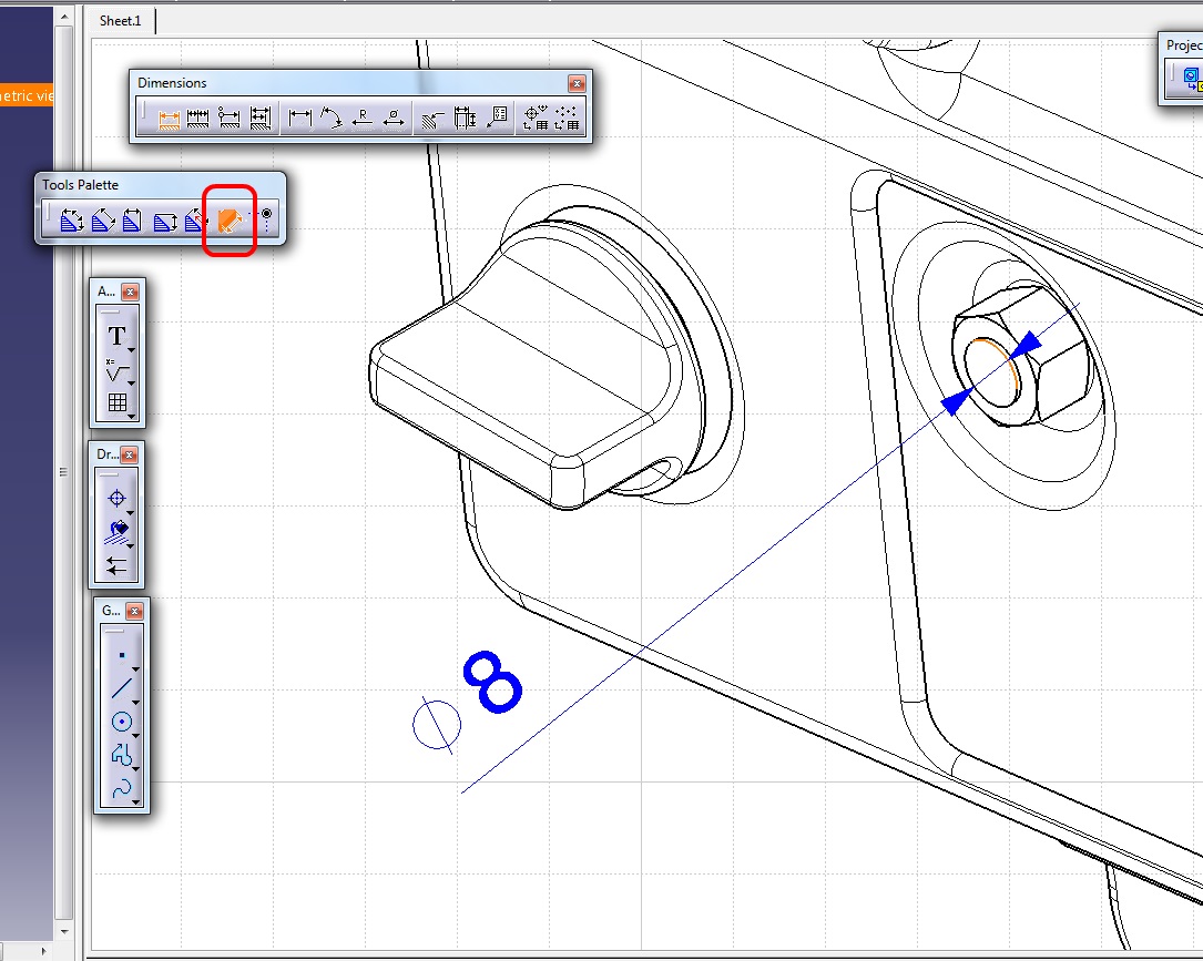

Hola que tal a todos, pues bien, un nuevo reto me he encontrado en los que es la parte del Drafting que es poner cotas en un isométrico, ya que estoy haciendo el siguiente ejercicio http://www.rincad.es/viewtopic.php?f=25&t=5946 y el plano muestra una cotas en la vista isométrica, y he visto que Memicouso y jaam_24 lo han logrado ponerlos y pues me gustaría saber como se hace esto.

A ver si puede ser esto lo que buscas:

Muchas gracias Mondeo voy a buscar la barra de herramientas Tool Palete y la pruebo, y pues te comento por acá ya casi esta obscureciendo :44 :44 .

No tienes que buscar nada, cuando acotas ya te sale esa barra, solo has de indicarle de que manera quieres acotar.
