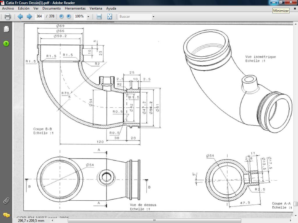

Haber si con la imagen adjunta algún experto de Catia me puede realizar un vídeo para guiarme con el diseño de tubos.
GRACIAS por vuestra ayuda de antemano

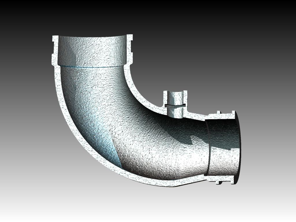

Hola Luman y Lumar :44 :44 , que paradójico, solo cambia una letra. Lumar, querí­a hacer el tubo y subir una imagen para indicarte que NO te hacen falta multisecciones, en este caso. Intentaré explicarme.
Es tan fácil como hacer una curva de 90º y radio 70, en el extremo te haces un plano perpendicular a la curva y en ese plano dibujas un cí­rculo de ø54+5+5 (dos espesores), el centro ha de estar en el extremo de la curva. Luego haces otro cí­rculo con ø54 concentrico al anterior. Ahora haces un barrido del anillo resultante de los dos cí­rculos y como guí­a el arco. Cuando ya tienes el "codo" echo, los extremos se hacen con bocetos o sketch revolucionados, es decir, dibujas el contorno y lo revolucionas. Para el casquillo adicional, has de crearte un plano que pase por el centro de una boca pero inclinado 5º con el XY. Luego dibujas la forma y también la revolucionas.
Este es un método sencillo, con sólidos y válido para cualquier soft. Si subes el pdf del plano, trato de hacerte un ví­deo con Inventor, pero tu aplicas la técnica con Catia. Digo lo del pdf porque en la imagen apenas se distinguen algunas cotas y claro, cuando la aumentas no se ve nada.
Espero te sirva de algo y si no, no dudes en preguntar, para eso estamos aquí­, para ayudarte si podemos.

Vista la pieza, yo la haria más o menos como dice Mondeo, pero me pasa lo mismo no se distinguen las cotas en el .jpg.

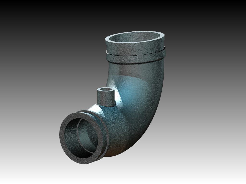

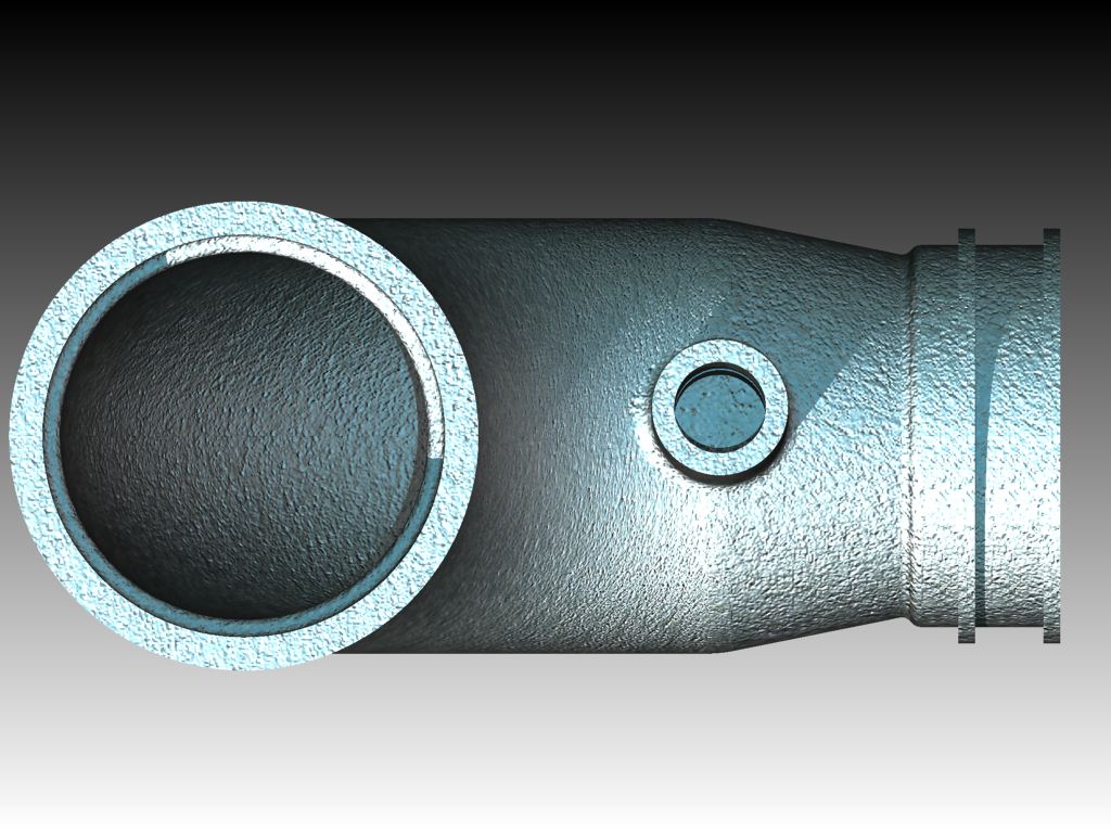

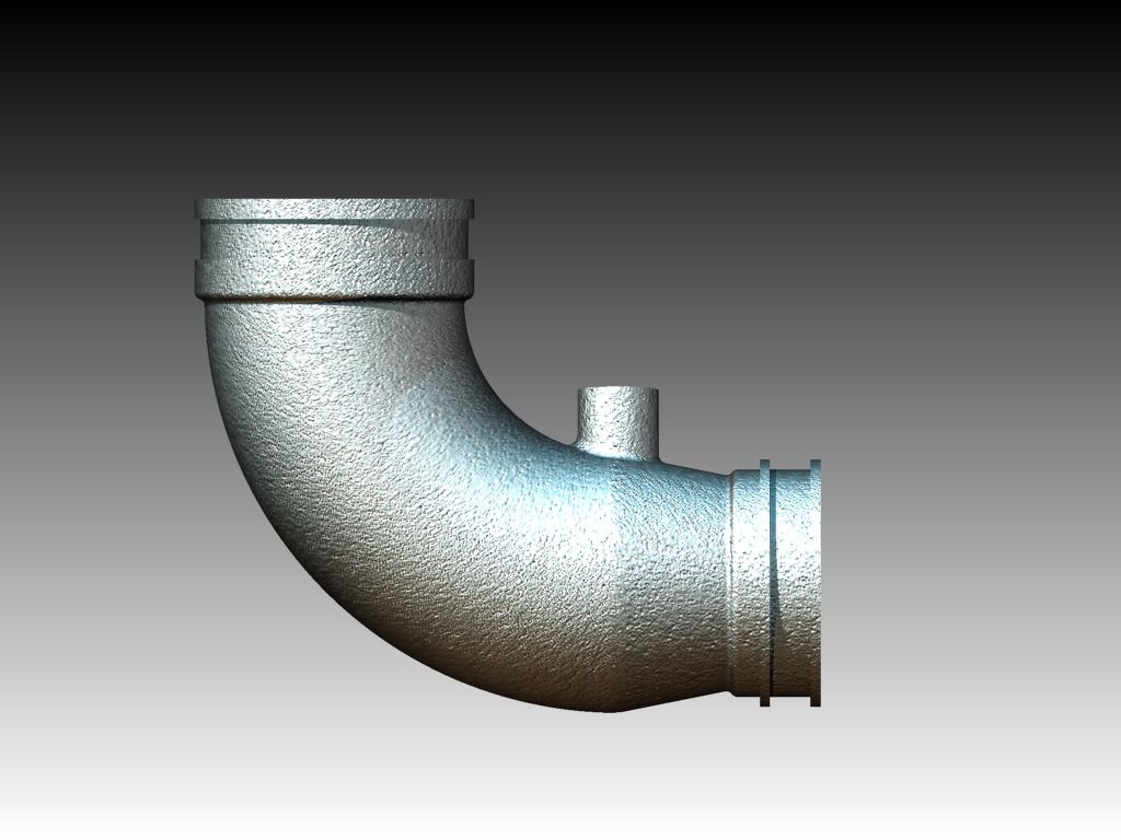

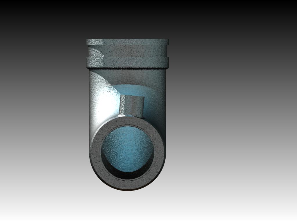

Me he puesto un poco y mas o menos he sacado esto con el método que te he comentado. OJO, solo en este caso, para otros tipos hay que estudiarlos.

He sacado este ejercicio de un manual descargado en frances y q son unas fotocopias, por eso la mala calidad de la imagen.

haber si se ve mejor las cotas.
Como se puede adjuntar esta hoja del pdf?

Con la nueva imagen, ya se ven las cotas y se puede dibujar.

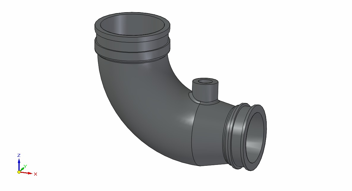

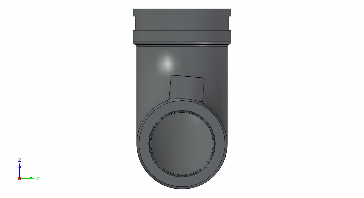

Así me sale a mi, para hacer el codo he utilizado una revolución a 90º (no siempre ha de ser revolución completa).
